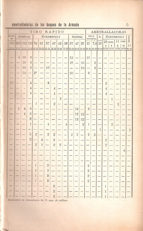

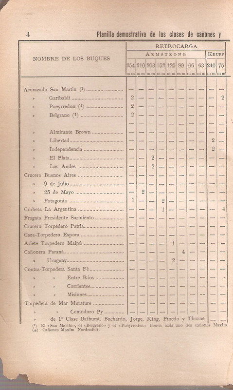

Aun existe este libro, hay en reparticiones, generalmente no se prestan dado que estan desintegrandose, a veces aparece en venta alguno
Planilla demostrativa de cañones y ametralladoras en los buques de la armada en ese momento, bien claro dice que el "25 de Mayo" porta Armstrong", no Krupp, por ende los Janes y otras yerbas a partir de 1900 que dicen lo contrario estan errados, es asi, recuerdo un tal Raus discutir sobre la fidelidad de ello, en fin, ¿cuando se reemplazaron?, en un BCN explica ni bien llegado su artilleria fue reemplazada en Zarate, incluso habla de como vinieron las piezas en las bodegas carboneras del transporte que las trajo, probable 1891 0 1892, cuando lo encuentre lo subo, (si los busco), los cañones no son similares a los del "Buenos Aires", tenia 203mm, los del "25 de Mayo", 210mm, que fuesen Armstrong es otra cosa
Ahora pasamos a las certezas.....

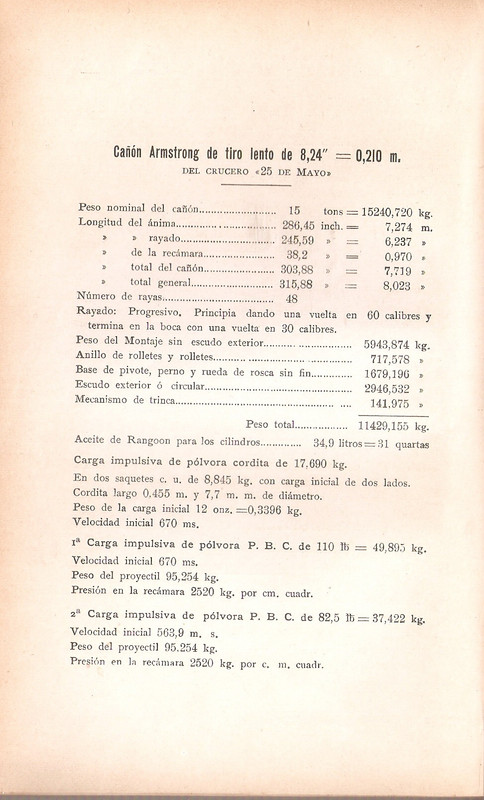

Debo foto del cañon propiamente dicho, en el "Manual de Artilleria" de 1908 de Ayala Torales, hay fragmentos explicativos con plano parcial, pero no completo, no foto, no especulo modelo

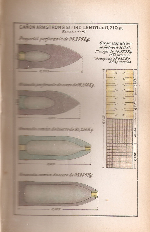

Ahora pasamos a otra certeza....
Como se ve no figura al comienzo donde esta instalado, lo que da a que estaba en deposito, es mas, en la planilla anteriormente subida....no esta, y foto.....
El libro de construcciones de Armstrong, Vickers, Elswick, no recuerdo el titulo, menciona bien que fue entregado con Krupp, pero a la llegada a la Argentina se reemplazaron, lo que no les importa, ellos cumplieron.

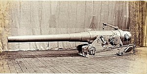

Segun wikipedia este cañon se pareceria, hubo dos modelos segun Krupp Nº1 y Nº2, los peso y medidas que se dan no coinciden con el del "25 de Mayo", en algo el Nº2
Specifications
Production history
DesignerKrupp
Designed1886
ManufacturerKrupp
Produced1890
VariantsNo. 1 and No. 2
Mass
  • No. 1: 13.9 t (15.3 short tons)
  • No. 2: 14.6 t (16.1 short tons)
Length7.3 m (23 ft 11 in)
Barrel length6.7 m (22 ft 0 in)
Shell weight140 kg (310 lb)
Caliber209.3 mm (8.24 in) 35 caliber
Muzzle velocity
  • No. 1: 548 m/s (1,800 ft/s) with 43 kg (95 lb) propellant charge
  • No. 2: 580 m/s (1,900 ft/s) with 54 kg (119 lb) propellant charge[1]
