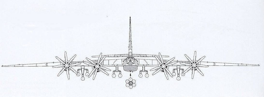

“Es también digno de mención que el Tu-95MS se produjo en dos variantes, el Tu-95MS-6 y el Tu-95MS-16. El Tu-95MS-6 está equipada con un armamento de 6 misiles de crucero raduga Kh-55 (AS-15 Kent para la OTAN), colocados en la bodega de bombas del avión. Se produjeron 31 Tu-95MS-6”.
“En cuanto al Tu-95MS-16, del que se produjeron unos 57 ejemplares, esta variante del bombardero agrega cuatro soportes subalares para sumar 10 misiles Kh-55 a los de la bodega, dando un total de 16 misiles de crucero Kh-55 de diversas variantes, incluyendo un misil con cabeza nuclear con un rendimiento de 200 kilotones, y un alcance máximo de entre 2.000 -3.500 km.
