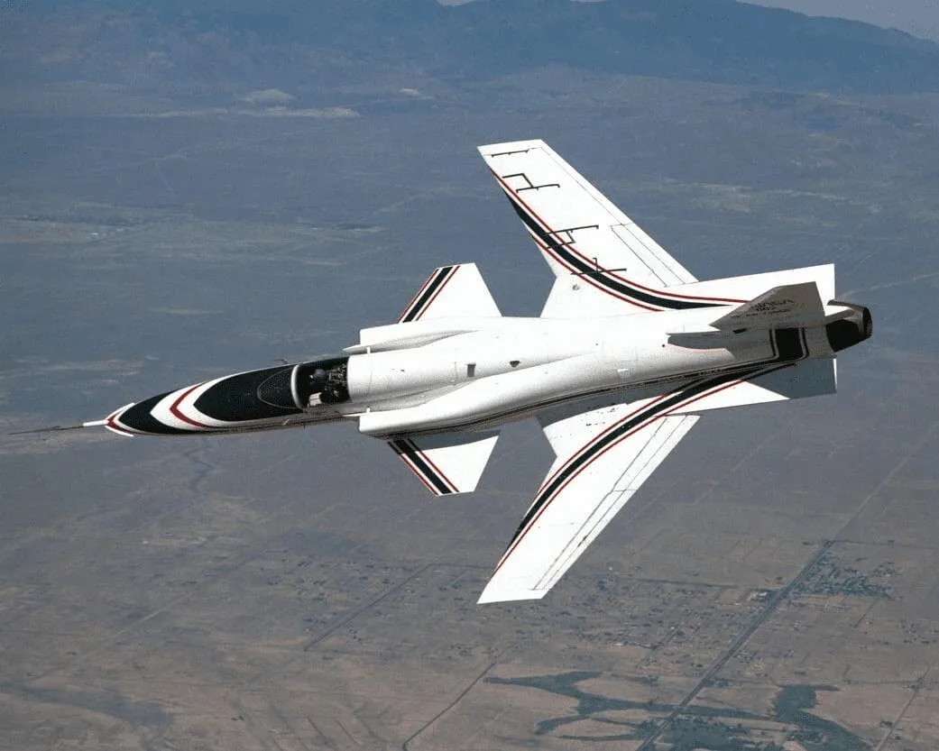

EL X-29 Nº1 realiza un giro sobrevolando el centro de investigación Ames-Dryden. Fuente: NASA
