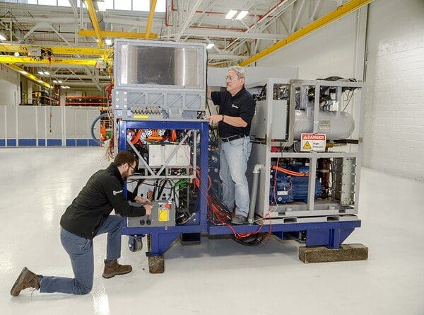

Esa tecnología es un sistema integrado de gestión térmica y de energía capaz de impulsar un arma láser de 100 kilovatios, según Wilson.
El sistema utiliza el conocido motor de helicóptero M250 de la compañía, que se usó en el helicóptero Kiowa Warrior OH-58D y también se encuentra en los helicópteros Little Bird y AH-6i, lo que permite que el sistema genere aproximadamente 300 kilovatios de energía eléctrica. y 200 kilovatios de capacidad de gestión térmica, dijo Wilson.
Pero el sistema también se considera híbrido, ya que combina una batería con el motor.

El motor “nos permite tener operaciones continuas siempre y cuando tengas combustible disponible”, lo que lleva a un interminable cargador de disparos láser, dijo.
La batería permite “energía instantánea, por lo que no tiene que tener el motor en funcionamiento todo el tiempo”, dijo Wilson. “Puede comenzar a funcionar con la batería y luego cambiar al motor de la turbina una vez que esté a la velocidad”.
Y el motor, cuando está en marcha, puede recargar la batería, agregó.
El sistema está diseñado para caber dentro del mismo vehículo que el arma láser en sí. Hasta ahora, las demostraciones de sistemas láser se han centrado en ampliar y desarrollar la tecnología del arma en sí misma, por lo que los servicios han utilizado generadores diésel comerciales y sistemas de refrigeración que requieren un remolque separado.
“Nuestra idea aquí es que queremos empaquetarlo en un tamaño que pueda caber junto con el sistema láser en un vehículo, un tipo de camión o, eventualmente, un barco o incluso en el aire, así que nuestra investigación se centra en el desarrollo de ese tipo de capacidad que puede ir en una plataforma real “, dijo Wilson.
