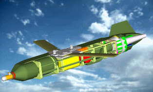

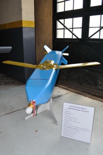

Con posterioridad evolucionó a la Dardo 2, que es una bomba lanzable desde el aire inteligente con sistema de alas plegables, que permitió desarrollar capacidades en numerosas disciplinas concurrentes con el diseño de equipamientos stand-off de última generación. Todo el conocimiento y la capacitación tuvo que ser planificada por mentes autóctonas, ya que era casi imposible obtener información sensible para el proyecto. Gracias a la formación y experiencia acumulada durante tantos años en el desarrollo y mantenimiento de armamento, fue y es posible trabajar en este modelo de equipos.
Los prototipos iniciales de esta bomba planeadora cuentan con una longitud de 2.630 mm. y un diámetro máximo de 400. El cuerpo se asemeja a un paralelepípedo que en su parte frontal se va ahusando, para terminar en una antena de telemetría y tubo pitot. En su interior, desde adelante hacia atrás se alojan un tanque de nitrógeno comprimido, el sistema neumático, las baterías, el transmisor de telemetría; por detrás de las alas la computadora de abordo, un secuenciador, el módulo de motores de control y un paracaídas, este último para permitir su recuperación tras las pruebas en vuelo.
Según los primeros datos públicos, el peso de este ingenio puede variar entre los 250 y los 400 kg., dependiendo de la carga útil empleada, que puede ser única, múltiple, FAE (Fuel Air Explosive) u otras. En su parte superior la bomba dispone de dos alas metálicas, que se encuentran plegadas hacia atrás sobre el cuerpo y que se extienden cuando empieza la caída libre, luego de ser lanzada. Se encuentran unidas en su raíz en una especie de placa que también dispone de dos cáncamos NATO 14”, que sirven para su fijación al soporte.
En la parte posterior del cuerpo, que en las versiones iniciales culmina en forma plana y que internamente aloja un paracaídas, se encuentran cuatro aletas que nacen en los vértices de esta suerte de paralelepípedo. Inicialmente se emplearon las aletas traseras de los misiles Rafael Shafrir II con la finalidad de aprovechar sus rolerones, pero estos no fueron efectivos, debido a que no tenían la velocidad necesaria para su correcto funcionamiento, por lo que en las versiones posteriores se modificaron.
También en la parte trasera, pero dispuestas horizontalmente, dispone de dos aletas estabilizadoras planas de forma rectangular. En la parte superior trasera hay un pequeño carenado con su parte frontal compuesta por una sección transparente, que permite la colocación de una cámara de video. Dependiendo de la versión por delante y detrás de ese carenado posee otros dos más pequeños de forma rectangular, que son los correspondientes a las antenas de GPS (Global Positioning System) de 50 Hz. En un primer momento esta bomba solo disponía de uno de ellos, primero sobre la parte frontal superior y después reubicado en la trasera.
Tras la antena que se encuentra más atrás se sitúa el sistema de apertura del paracaídas. A la izquierda de la antena delantera del GPS se inserta lo que parece ser un pin de seguridad. Ubicadas en el lateral derecho del cuerpo hay dos hendiduras que disponen de distintas entradas. En una de estas se encuentra una perilla que tiene la inscripción, apenas visible, 110 V, una entrada circular y una para USB (Universal Serial Bus). En el mismo lateral, pero más adelante, también posee un indicador con agujas que, a juzgar por la ubicación del sistema neumático, parece indicar que se trata de un manómetro. En el lateral opuesto está un indicador de ángulo de ataque.

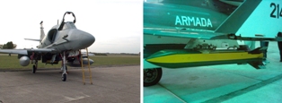

Hasta el momento esta bomba ha sido probada desde el Mirage M-IIICJ matriculado C-717, suspendida del soporte ventral Alkan PM3. Posteriormente los ensayos continuaron en los A-4AR Fightinghawk asignados al Centro de Ensayos de Armamentos y Sistemas Operativos (CEASO). En el caso de estos últimos, la bomba se encontraba suspendida del pilón central Aero-7A de la estación 3. Los Super Etendard 3-A-207 (0757) y 3-A-209 (0759), de la Aviación Naval se trasladaron al Área de Material Río Cuarto para realizar pruebas con ellas, siendo asistidos por el CEASO. También existe evidencia fotográfica y fílmica del 3-A-213 (0763) y del 3-A-214 (0764) portando estas bombas en los soportes externos.
La fuerza naval ha expresado que requiere este tipo de material de última generación y que la dotación del mismo en la institución relanzaría el papel de los Super Etendard en el escenario regional. Hasta ahora se han llevado a cabo alrededor de 30 lanzamientos, esperando que este sistema de armas de diseño y producción nacional ingrese al inventario de la aeronáutica. La necesidad imperiosa de nuevo material lanzable para los aviadores se verá satisfecha con estos ingenios, que permitirán una cierta recuperación del poderío bélico perdido tras años de una casi nula inversión en materia defensiva. De esta manera la FAA demuestra, una vez más, que, aun en medio de estrechez presupuestaria y tiempos políticos adversos, cuenta con personal técnico preparado para los desafíos tecnológicos.
