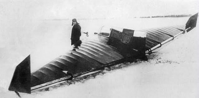

Boris Ivanovich Cheranovsky
En la URSS se llevaron a cabo numerosos intentos, algunos de ellos muy prometedores, para aprender los secretos de las alas volantes. El más exitoso diseñador soviético fue Boris Ivanovich Cheranovsky, quién desarrollo entre 1921 y 1940 una serie de proyectos, denominados BICh, basados en alas volantes parabólicas. Entre otras podemos nombrar el planeador BICh-2 que realizó 27 vuelos en 1924 demostrando la validez del concepto. A este le siguieron: la versión motorizada BICh-3 (un avión controlable pero inestable), el biplaza experimental BICh-7A, el BICh-11 de planta alar trapezoidal y propulsado por cohetes, el transporte de cinco plazas BICh-14, el caza BICh-17 y los aviones de competición BICh-20 y BICh-21.
Cheranovsky BICh--11

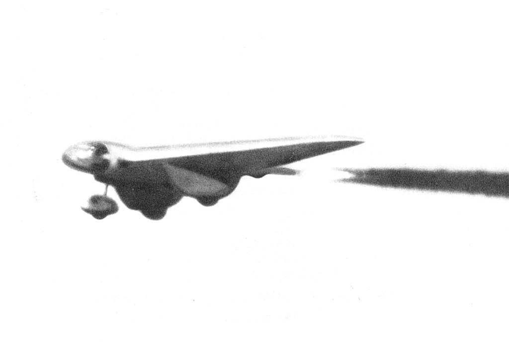

John Knudsen Northrop
En los EEUU, John Knudsen Northrop comenzó a trabajar en el diseño de Alas Volantes desde finales de 1920. Su primer avión de esta configuración fue el "Flying Wing," el cual voló en 1929 (aunque este tenia dos pequeñas derivas en unos estilizados booms de cola). Debido a la condición económica durante la década de los años 30, el Ala Volante bimotor Northrop N-1M no apareció hasta 1940 y el N-9M hasta 1942. Para esa época, como respuesta al interceptor alemán Me-163B Komet, propulsado por motor cohete, puso en vuelo en Julio de 1944 el interceptor MX-324, propulsado por cohetes, y en septiembre de 1945 el XP-79B, dotado de turborreactores. Los dotó de cola en espera de obtener los datos aerodinámicos suficientes sobre la estabilidad pero el fin de la guerra y un fatal accidente acabaron con este revolucionario avión que llevaba al piloto en posición prona como las alas volantes Horten.
Northrop Flying Wing
Northrop N-9M
