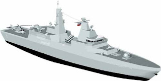

no, para Chile el Proyecto Tridente contemplaba ocho buques , de los cuales dos eran AAW de zona, dos ASW especialistas con TASS y cuatro multirol. De ellos uno se construiria en Alemania como prototipo y los restantes en la grada de ASMAR en Talcahuano. No conozco el detalle del plan argentino salvo que se querian otros dos buques suplementarios especializados en AAW.
El perfil tiene severos errores, especialmente en armas y sensores. sobre el hangar iba un montaje doble de 35mm, no un Phallanx, mientras que la pieza de 76 era un arma normal reciclada de lancha misilera. El radar tactico era un SeaGiraffe segun se desprende de las fotos de las maquetas mostradas
