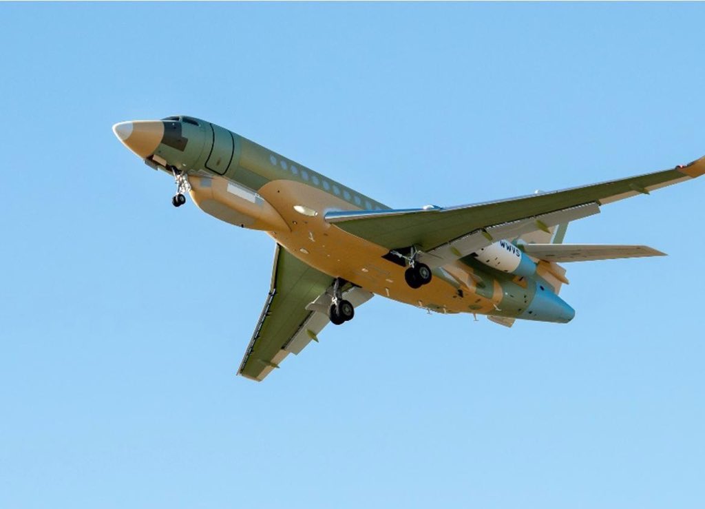

Por fin unas imágenes nítidas de un KJ-600 AEW gris.
(Imagen vía @琴石2022 de Weibo)
