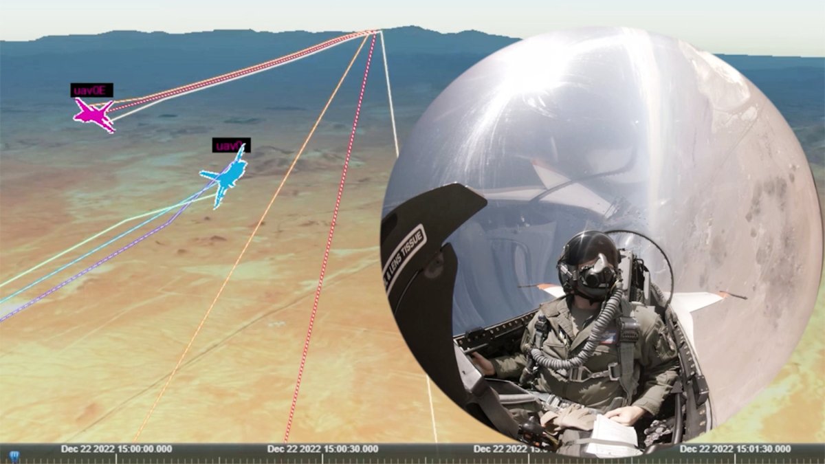

Dos cazas F-16 se enfrentaron en combate aéreo simulado, uno de ellos estaba a los mandos de un experimentado piloto de caza, el otro, dirigido por una intelig

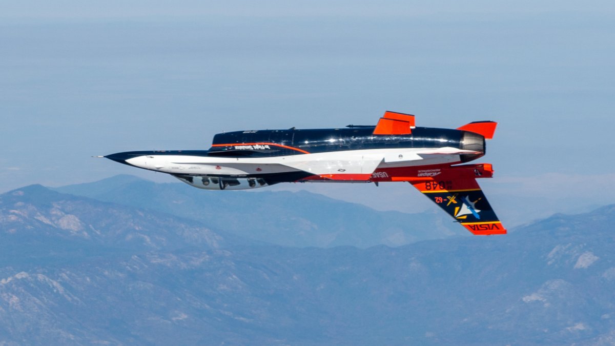

La IA voló el X-62 VISTA durante un combate aéreo simulado contra un F-16 tripulado
Si bien los pilotos de seguridad estuvieron a bordo en todo momento, el agente de IA demostró con éxito que podía realizar de manera segura enfrentamientos entre IA y humanos dentro del alcance visual.

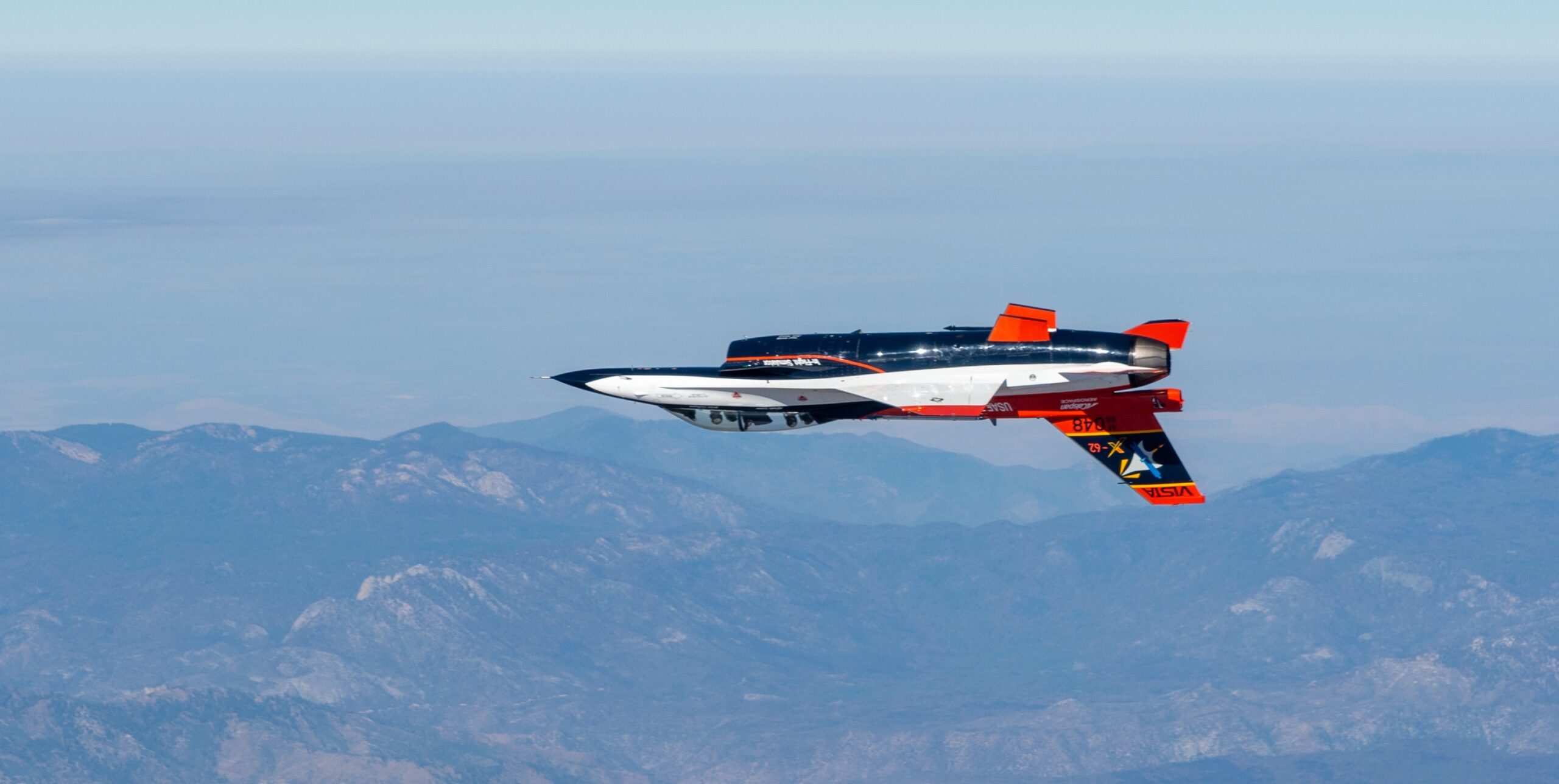

El avión de prueba de estabilidad en vuelo variable X-62 (VISTA) vuela en los cielos sobre la Base de la Fuerza Aérea Edwards, California, el 23 de marzo de 2023. (Foto de la Fuerza Aérea de Ethan Wagner)
La IA ahora está peleando con pilotos de combate en el aire
El avance en el combate aéreo autónomo logrado por el avión de prueba X-62 tendrá impactos de largo alcance mucho más allá de las peleas aéreas.
