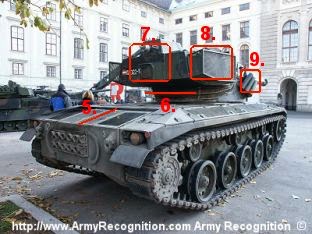

Diferencia entre un A1 y un A2:
Modernización de la torreta del Sk-105 A2, respecto al modelo anterior
Las modificaciones aplicadas a la torre del VC Tan SK105 -producto de la modernización del mismo- básicamente, son las siguientes:
• Cámara de imagen térmica: consiste en un sensor infrarrojo de alta sensibilidad, que transforma en imágenes las diferencias calóricas (a una distancia de 6.000 metros detecta un blanco, a los 2.800 metros lo reconoce, y a los 1.400 metros lo identifica según el tipo de vehículo).
• Dos unidades de pantalla (una para el jefe de tanque (J Tan) y otra para el apuntador (Ap)) las cuales muestran las imágenes recibidas por la cámara de imagen térmica.
• Una unidad de control de tiro (computadora balística de tiro), tanto para el J Tan como para el Ap. En dicha unidad se ingresan distintos datos para el tiro -manual o automáticamente- de acuerdo con el tipo de munición seleccionada.
• Sensor de velocidad angular: permite calcular, en forma automática, el ángulo de predicción de los vehículos (blancos) en movimiento.
• Capacidad de disparar el telémetro láser (tipo "Eyesafe"), tanto desde la empuñadura del J Tan como desde la del Ap, preservando la visión de ambos.
• La mira diurna del Ap posee la capacidad de tomar distancias con el telémetro láser.
• Reemplazo del freno de boca y uña extractora inferior, lo cual permite el tiro con munición APDS-FS.
• Modificación de los soportes de anclaje de porta munición, ubicados en el compartimiento del J Tan, lo cual permite un mayor almacenaje, y el tambor de carga para munición APDS-FS.
• Provisión de canastos estructurales exteriores, con la finalidad de transportar las redes de enmascaramiento, valijines de munición y equipo individual de la tripulación.
El exterior del tanque
1. Blindaje ligeramente inclinado.
2. Localización del conductor a la izquierda del tanque, en la base de la torreta.
3. Block grande de la forma rectangular a la izquierda del canon.
4. Episcopio grande, delante de la escotilla derecha del techo de la torrecilla.
5. Parte posterior de la estructura, ligeramente inclinado con dos puertas grandes del extractor.
6. Espacio grande entre la parte posterior de la torreta y la batea.
7. Puerta pequeña a la parte posterior de la torreta para la descarga de los capsulas.
8. La cesta lleva la red a la izquierda y a la derecha del tourelle.
9. Grupo de tres lanzagranadas fumigenos a la izquierda y a la derecha de la torreta.
10. Cinco dobles de las ruedas de camino con la perforación en la extremidad interna.
11. Tres aros grandes para ayuda a colgar guijarros.
12. Localización para la ametralladora coaxial a la derecha del cañón.
