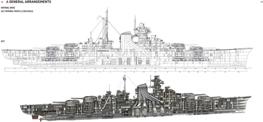

Apéndice 1: Configuración de las calderas en un acorazado de la clase Yamato
Hace tiempo encontré este gráfico del Yamato donde se aprecia el sistema de propulsión. Es perfecto para hacerse una idea del tamaño del mismo.

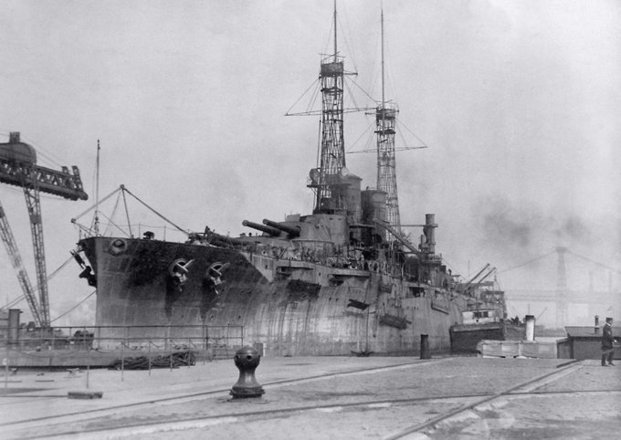

Julio de 1914. Ubicación: Mar del Norte frente a Tynemouth, Reino Unido. Construido por el astillero Sir W. G. Armstrong-Whitworth, el acorazado otomano Sultân Osmân-ı Evvel (antiguo Río de Janeiro brasileño) está realizando pruebas en el mar. Pronto será incautado por las autoridades británicas, rebautizado como Agincourt y comisionado en la Royal Navy.​

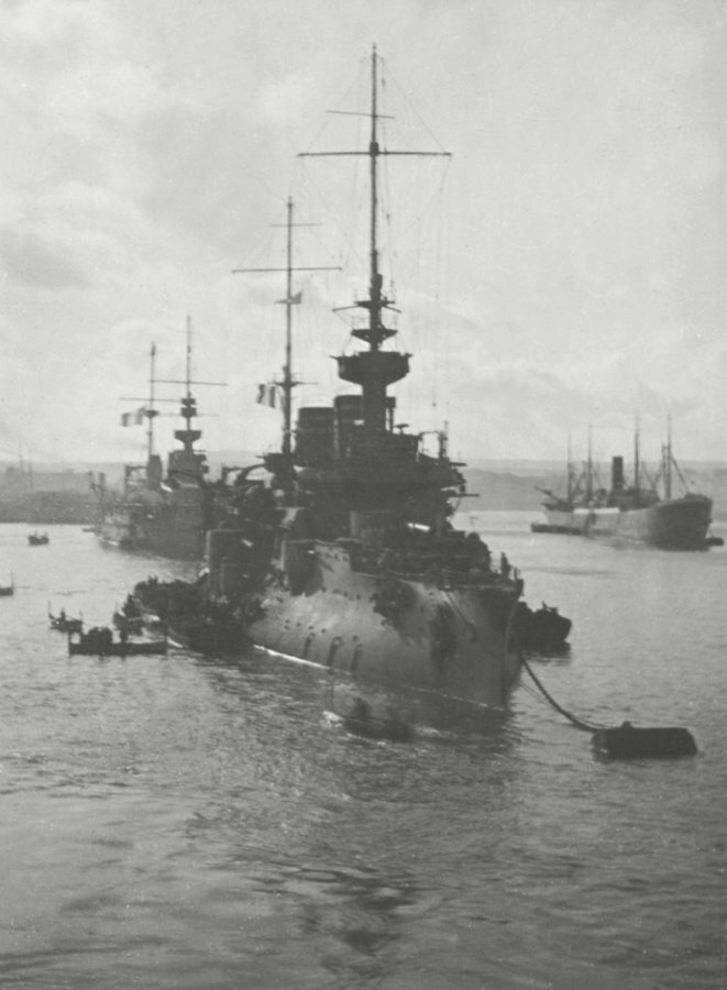

Diciembre de 1914. Ubicación: La Valeta, Malta. El acorazado francés Bouvet hace escala en el Gran Puerto en su camino desde Port Said, Egipto, hacia el Mar Egeo. Observe el acorazado Justice a popa.​
