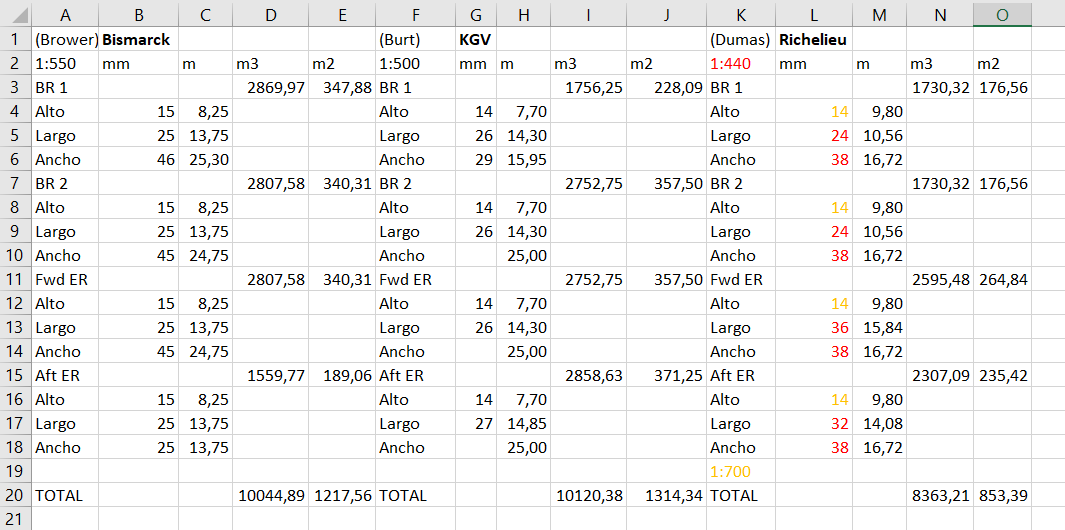

Me hiciste ir a medir al libro de Dumas & Jordan ::)::)::) y al de Bower.
El Bismarck tiene 66 m de maquinaria, que incluye:
-las 6 salas de calderas
-las 3 salas de maquinas
-2 salas de generadores diesel (una a cada lado de la sala de maquinas central)
Si queres despues te subo un plano de la maquinaria del Bismarck. Como no puedo separar de la medicion longitudinal esas dos salas de generadores, tendria que hacer un calculo de superficies, para evitarlo lo que puedo hacer es medir lo mismo en los dos barcos, es decir la propulsion mas la generacion.
Asi medido, al Bismarck habria que agregarle la sala de turbogeneradores, a proa de las calderas, lo que en total me da 75 m.
En el Richelieu mide 50 m las dos salas de calderas mas las dos salas de maquina, pero si agrego la sala de turbogeneradores que esta a popa de sala de maquinas de popa, ya estoy en 62 m. Y si todavia a eso agrego la sala de generadores diesel, que esta entre las torres A y B, ahi tengo 72 m totales!
Coincido que para ese tamaño de barco alcanzaria con unos 120.000 hp, tal vez para 28 nudos, y que no tiene sentido ponerle unos 30.000 hp para lograr dos nudos mas.
Revisando entre mis excel, alguna vez calcule los volumenes de maquinaria del Bismarck, KGV y Richelieu. Le agregue ahora la superficie. La maquinaria del Richelieu ocupa el 83% del volumen de la del Bismarck, y el 70 % de la superficie, es bastante mas eficiente en cuestion de espacio. Algo peor que el Bismarck esta el KGV. Un tema del Richelieu es la altura, 9.8 m, mas el doble fondo, implica que queda algo por encima de linea de flotacion.
