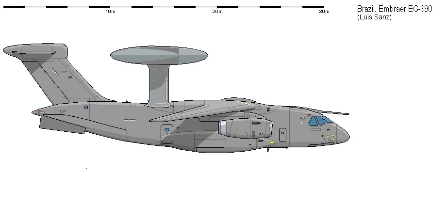

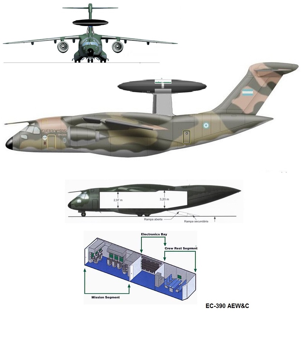

-Una muy buena plataforma para el desarrollo de una aeronave de AEW&C tambien es
de origen Brasileño, el EMBRAER C-390 a semejanza del EC-130 Hercules y del A-50 Mainstay
-Habria que ver como es el desarrollo del INVAP del radar aerotransportado y ambas empresas
podrían trabajar en el desarrollo de una plataforma de AEW&C
