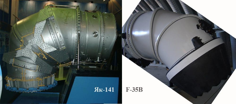

Comparación entre las toberas biseladas del Yak-41M y el F-35B

Comparativa de tamaños entre Yak-141 y F-35B. En corte lateral se puede observa ubicación de motores y tobera basculante.

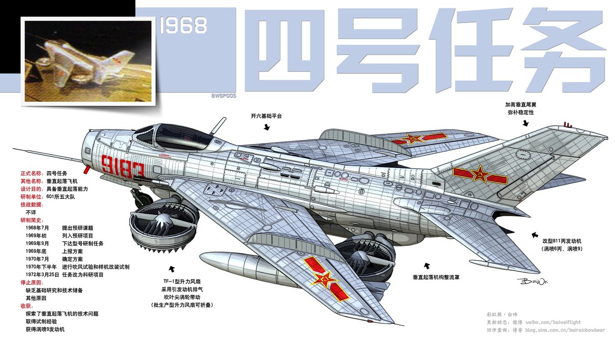

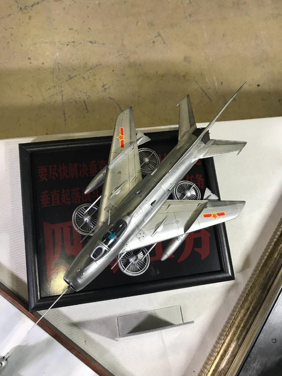

Un avión de despegue y aterrizaje vertical "Cuarta misión", que fue desarrollado en base al J-6 en 1968, equipado con cuatro ventiladores de elevación TF-1, para realizar una prueba de túnel de viento en 1970, se construye simultáneamente un prototipo. Cambio a proyecto de investigación científica en 1972 # El arma más romántica en China

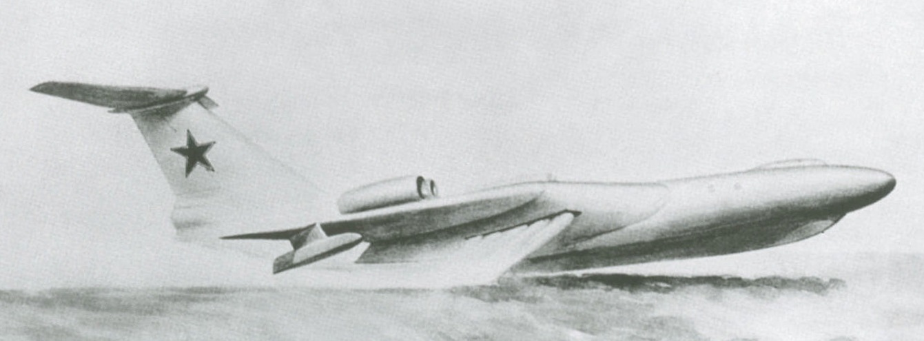

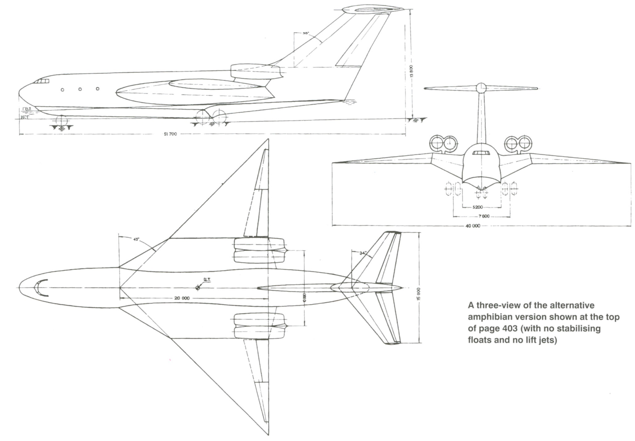

La Aeronave Anfibia de Transporte y Lucha Antisubmarina de Beriev.
En 1962 la OKB Beriev comenzó a trabajar en un proyecto de una aeronave anfibia de alta velocidad para transporte y lucha antisubmarina, propulsada por cuatro turbofans Kuznetsov NK-8.
Como avión de transporte estaba previsto para misiones de suministro a buques de superficie y submarinos en sus aéreas de operaciones en medio del océano, así como a guarniciones de defensa aérea en lugares inhóspitos y alejados del lejano Este y Norte de la URSS.
La configuración aerodinámica de esta aeronave era similar a la de una ala volante, su ala en delta tenía un casco de raíz de gran espesor que se integraba limpiamente con el fuselaje aunque tenía una cola en T.
No estaba dotado de flotadores de estabilización ya que parte del ala era del tipo flotante y aseguraba la estabilidad lateral.
El fuselaje delantero alojaba en su cubierta de vuelo a 5 tripulantes y a 10 asistentes de carga en la cabina. La espaciosa y presurizada bodega de carga podía acomodar 40 toneladas de carga.
La variante anfibia, sin flotadores de estabilización
La aeronave tenia una longitud de 51,7 metros y una envergadura de 40 metros. Su peso máximo al despegue era de 160 toneladas despegando desde una pista en tierra.
Se esperaba que alcanzara una velocidad máxima de 850 Km/h y que el techo de servicio fuera de 14.000 metros. Con carga máxima de combustible el alcance calculado era de 8.600 kilómetros y de 3.600 kilómetros con la carga paga máxima.

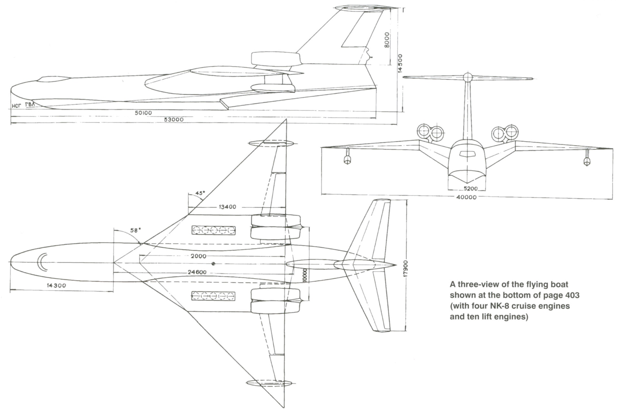

Una variante ligeramente diferente tenía 10 motores de sustentación en las raíces alares y flotadores de estabilización muy cerca de las punteras alares. Esta aeronave de despegue corto era un hidroavión puro, o bote volador como lo llamaban en los documentos de Beriev, ya que solo podía despegar desde el agua debido a que los motores de sustentación se instalaban en el espacio correspondiente al tren de aterrizaje.

La variante STOL dotada de turborreactores de sustentación en la raíz alar
En las tres vistas se observa la ubicación de los 10 turborreactores verticales en filas de 5 en cada semiala.

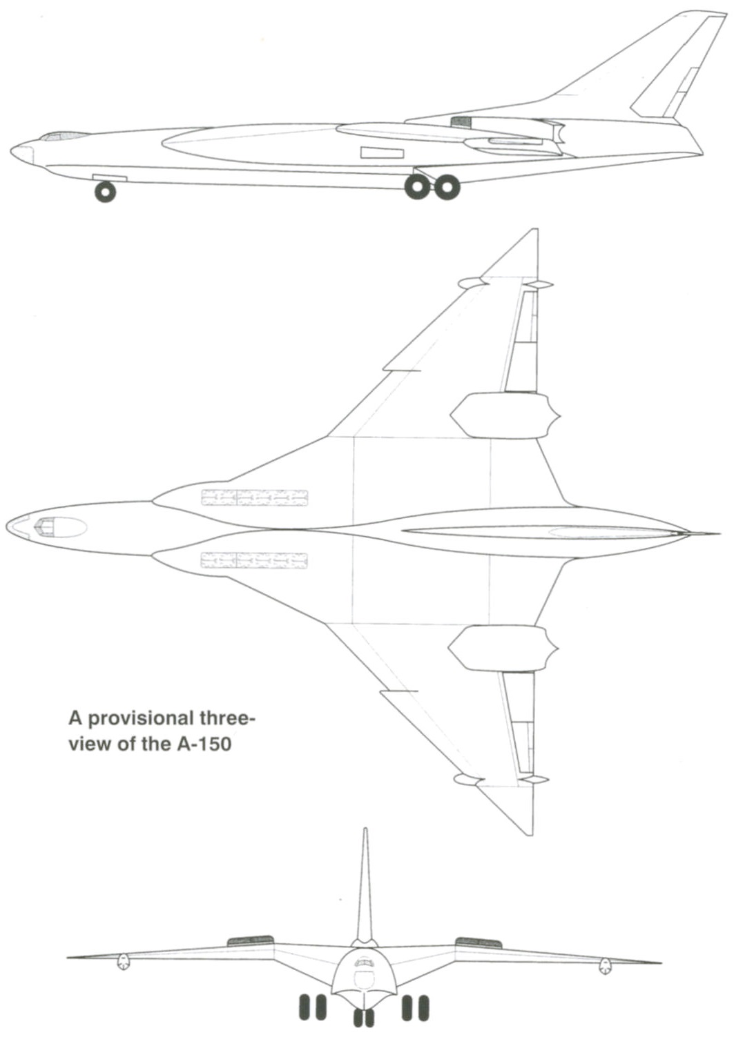

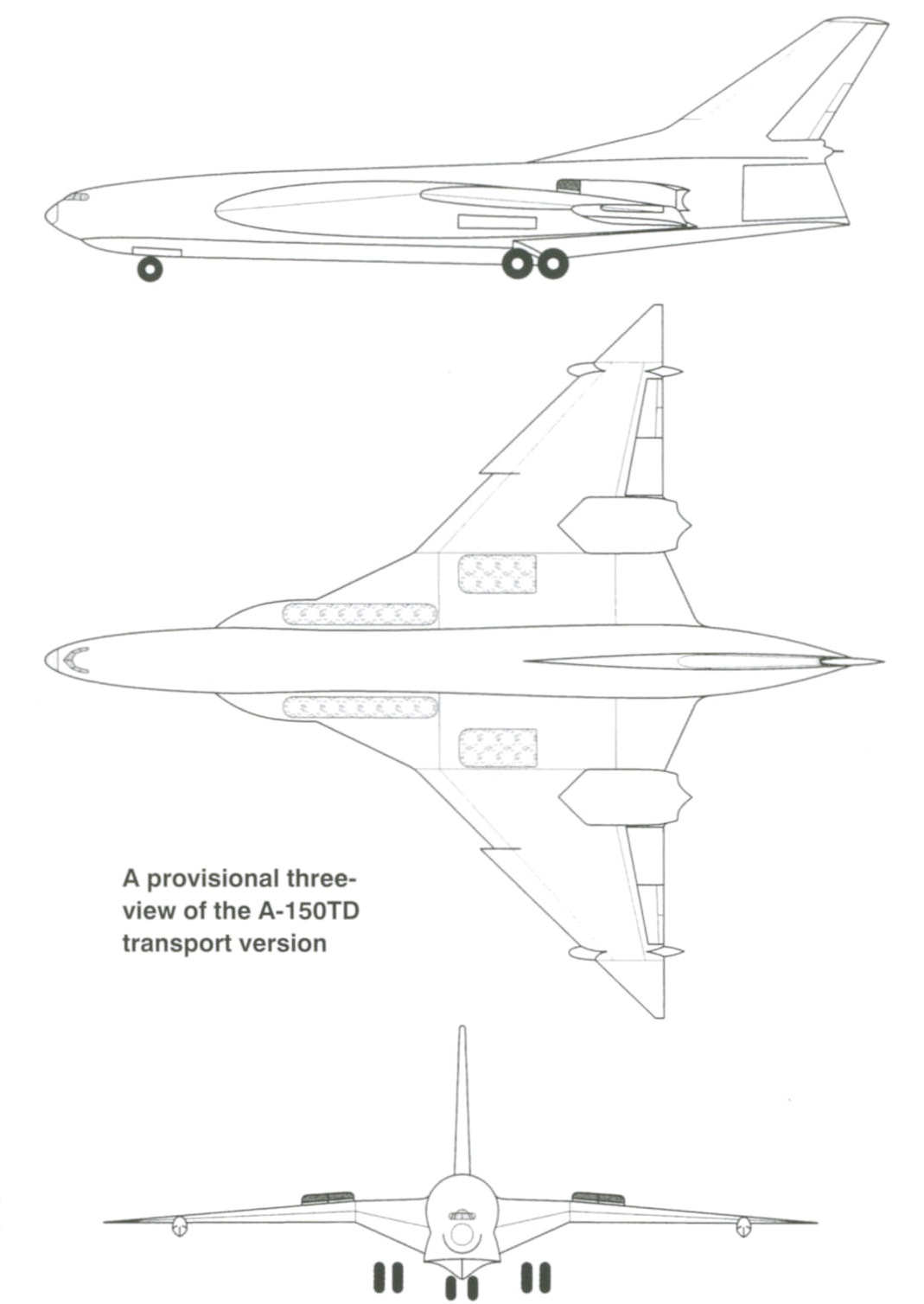

El anfibio oceánico de asalto y transporte Beriev A-150
Este espectacular proyecto de una inmensa aeronave anfibia de alcance oceánico propulsada por jet comenzó en 1965. Estaba destinado a ser un verdadero hidroavión anfibio multirol capaz de llevar a cabo misiones de largo alcance del tipo ASW, antibuque, reconocimiento, SAR y reabastecimiento en vuelo.
Esto se lograba con módulos rápidamente intercambiables que alojaban los equipos para cada tipo de misión. El A-150 debía ser capaz de operar desde tierra, mar y la nieve ártica.

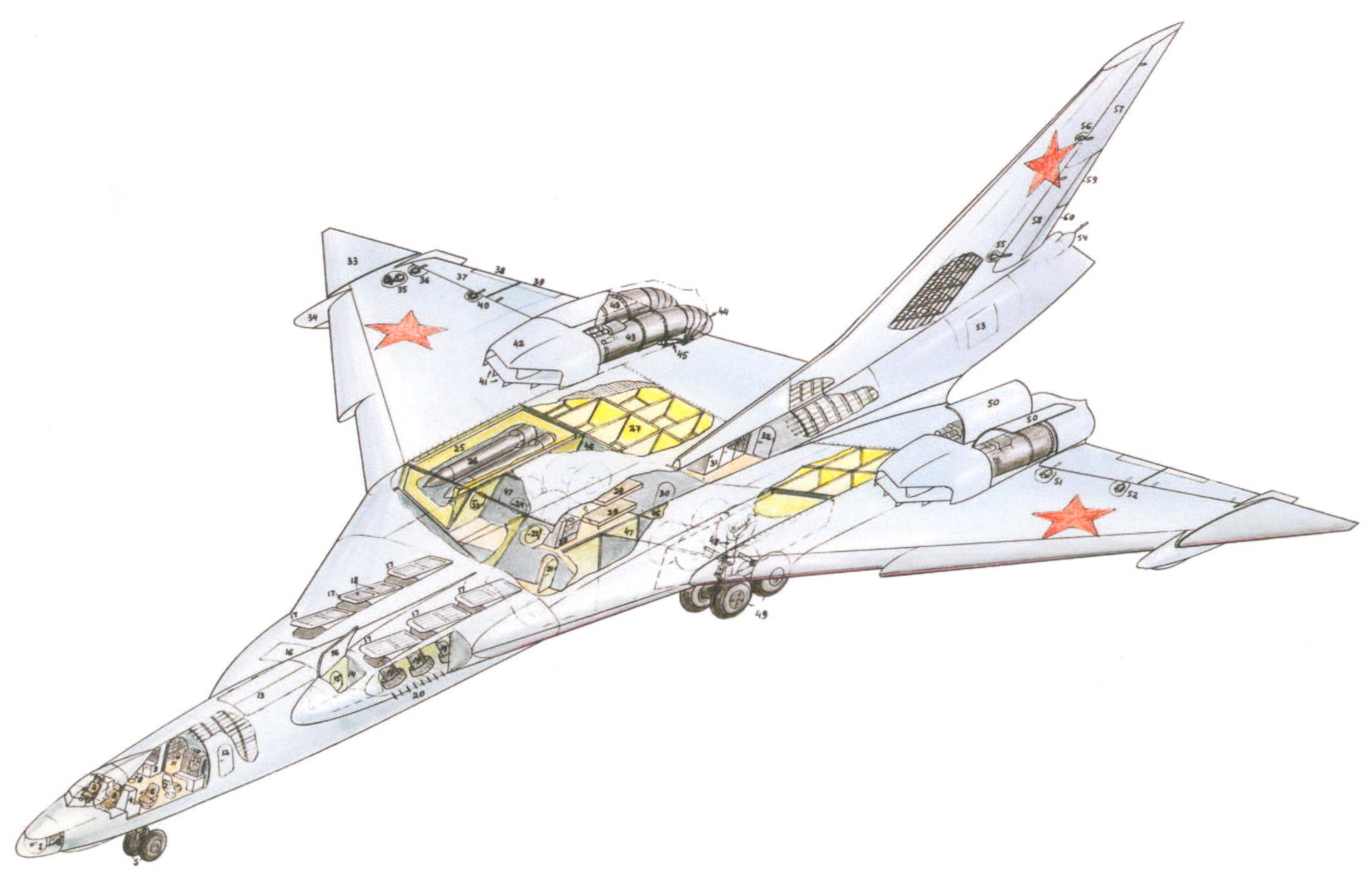

El A-150 estaba propulsado por cuatro motores turbofan Kuznetsov NK-8 montados de a pares en góndolas motrices sobre los bordes de ataque de las alas. Para proveer la necesaria capacidad STOL, el A-150 estaba dotado de 12 motores turborreactores de sustentación Rybinsk RD-36-35P, ubicados verticalmente en línea en dos grupos de seis en las extensiones de borde de ataque de las alas, por delante del C.G. Los motores NK-8 estaban equipados con toberas de escape capaces de vectorizar el empuje unos 65° hacia abajo.
En este cutaway se ven las toberas vectoriales de los turbofan NK-8 y los 12 motores turborreactores de sustentación Rybinsk RD-36-35P, ubicados verticalmente en línea en dos grupos de seis en las extensiones de borde de ataque de las alas, por delante del C.G.
El ala multilarguera tenía una envergadura de 42 metros, el borde de fuga estaba equipado con alerones y flaps, mas flotadores retráctiles en la zona de puntera. El combustible, unas 100 toneladas, se alojaba completamente en las alas.
La tripulación se componía de cinco personas (dos pilotos, navegador y operadores de sonar y radar). El equipamiento previsto se componía de el sistema de ayuda a la navegación de largo alcance Polyot (Vuelo), el sistema de control de armamento ASW Zoobr (Bisonte Europeo) y el sistema de puntería e indicación de blancos Oospekh. Para la autodefensa el A-150 contaba con torretas radiocontroladas dotadas de cañon en la nariz y cola.
Despegando desde el agua el peso máximo requerido era de 150.000 kilogramos, la velocidad de crucero era de 900 Km/h, el techo de servicio 15.000 metros,el alcance era de 11.700 kilometros y la autonomía era de 10.3 horas.
Había también un derivado de asalto y transporte denominado A-150TD, equipada con 16 motores de sustentación RD-36-35P y capaz de llevar 30 toneladas de carga.
En la versión VTOL el número de motores RD-36-35P se incrementaba a 32 motores!!!

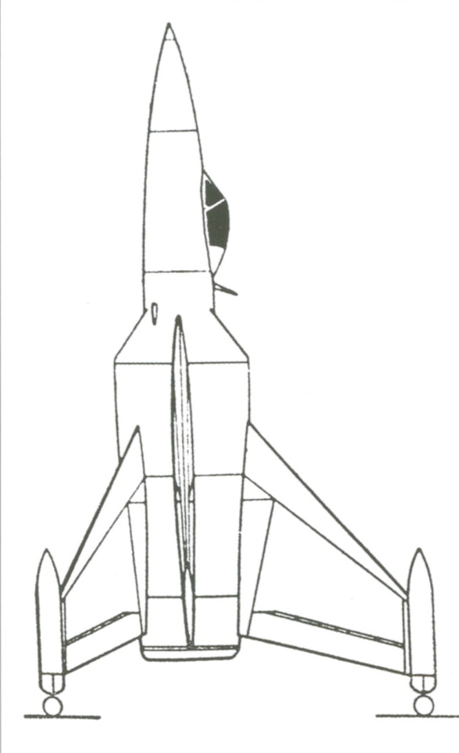

El Caza VTOL Tail Sitter Tsybin Tsy-1
La única fuente de este proyecto es un plano que muestra un caza monoplaza propulsado por un turbojet diseñado como Tail Sitter, es decir un caza VTOL que despegaba verticalmente para luego hacer la transición al vuelo horizontal.
El fuselaje delantero de aspecto convencional posiblemente alojaba un radar de control de tiro en su voluminosa nariz ojival, luego estaba la cabina del piloto que se sentaba con la espalda en dirección al suelo en posición de despegue y aterrizaje.
La zona central y trasera del fuselaje estaba ocupada por dos turborreactores ubicados uno encima del otro en un arreglo similar al del BAC Lightning. Las tomas de aire bidimensionales y aplanadas se ubicaban detrás y por debajo de la cabina del piloto.
El ala de implantación media parece ser del tipo delta. El empenaje vertical de generosa superficie era complementado por dos superficies extendidas debajo de las alas (separadas 120° entre ellas) que parece ser que también servían como empenajes horizontales. Estas dos superficies parecen tener las mismas dimensiones y superficies que el empenaje vertical.
En la puntera de cada una de estas tres superficies se alojaban, dentro de un carenado, los trenes de aterrizaje extensibles dotados de una rueda cada uno, que aparte de sus funciones de despegue y aterrizaje permitían mover al caza en tierra
