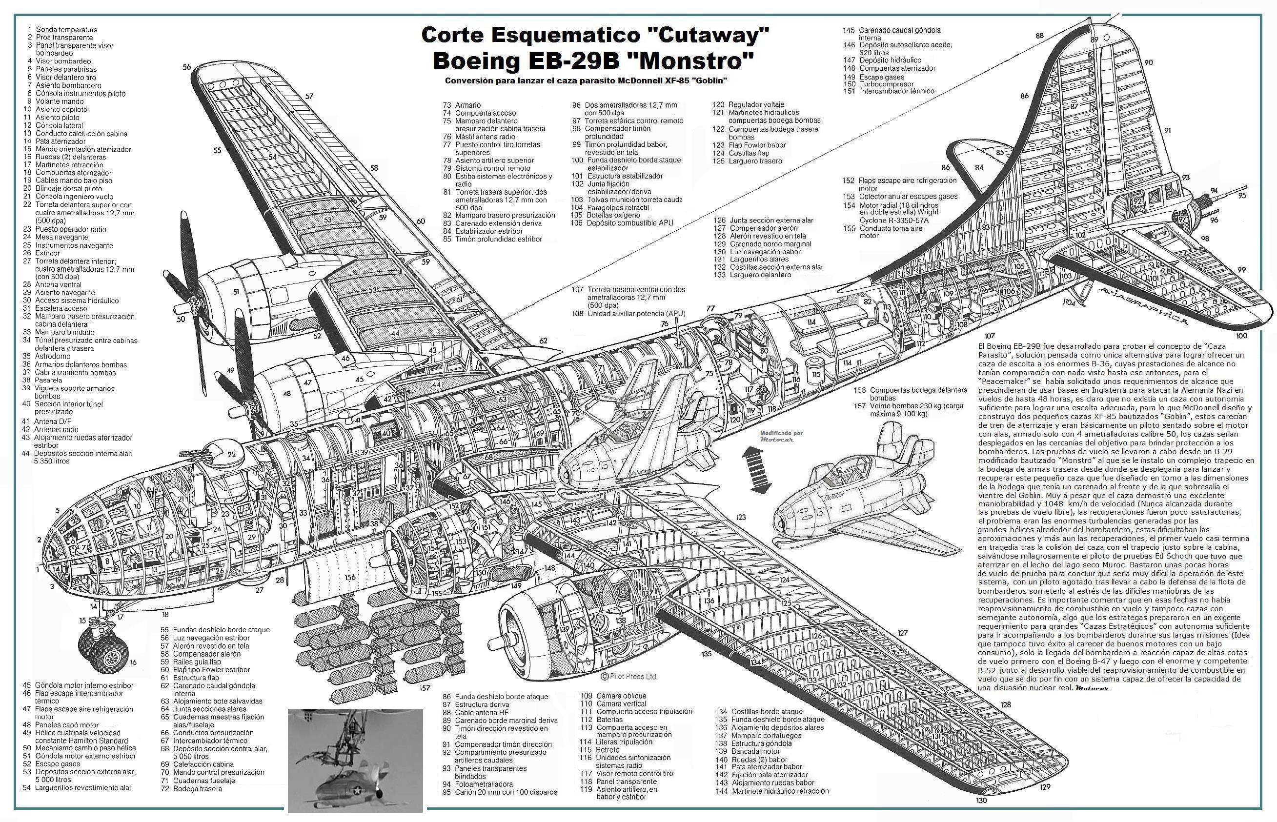

Cutaway Boeing EB-29B Monstro, bombardero destinado a investigar la viabilidad dél concepto dé "Caza Parásito" en la forma del minúsculo caza McDonnell XF-85, qué sé desplegaría desdé la bodega trasera para brindar escolta en las proximidades dél objetivo o para enfrentar cazas hostiles. Autor Aviagraphica y modificado por Motocar para recrear está desconocida para muchos versión
