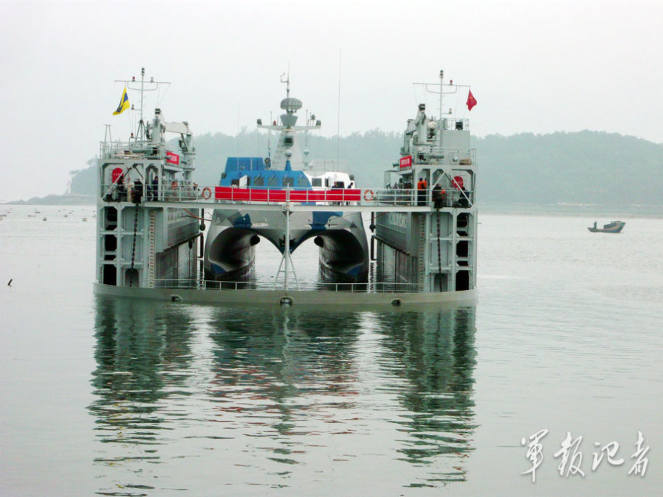

En estas fotos se puede apreciar que tipo es
Se puede apreciar por el angulo que la quilla central no toca el agua. Saludos!!
Entonces es un trimaran o un catamaran?
PD: Cuando veo ese dique flotanet (creo que asi se llama) se me viene a la cabeza el inmenso poder de la industria naval china....me pregunto si se atrasaran en las entregas tanto como los rusos o las haran en tiempo y forarma...
Hattusil
No no, yo estaba equivocado, parece un catamaran, la quilla en esas fotos se ve como un simple deflector.
