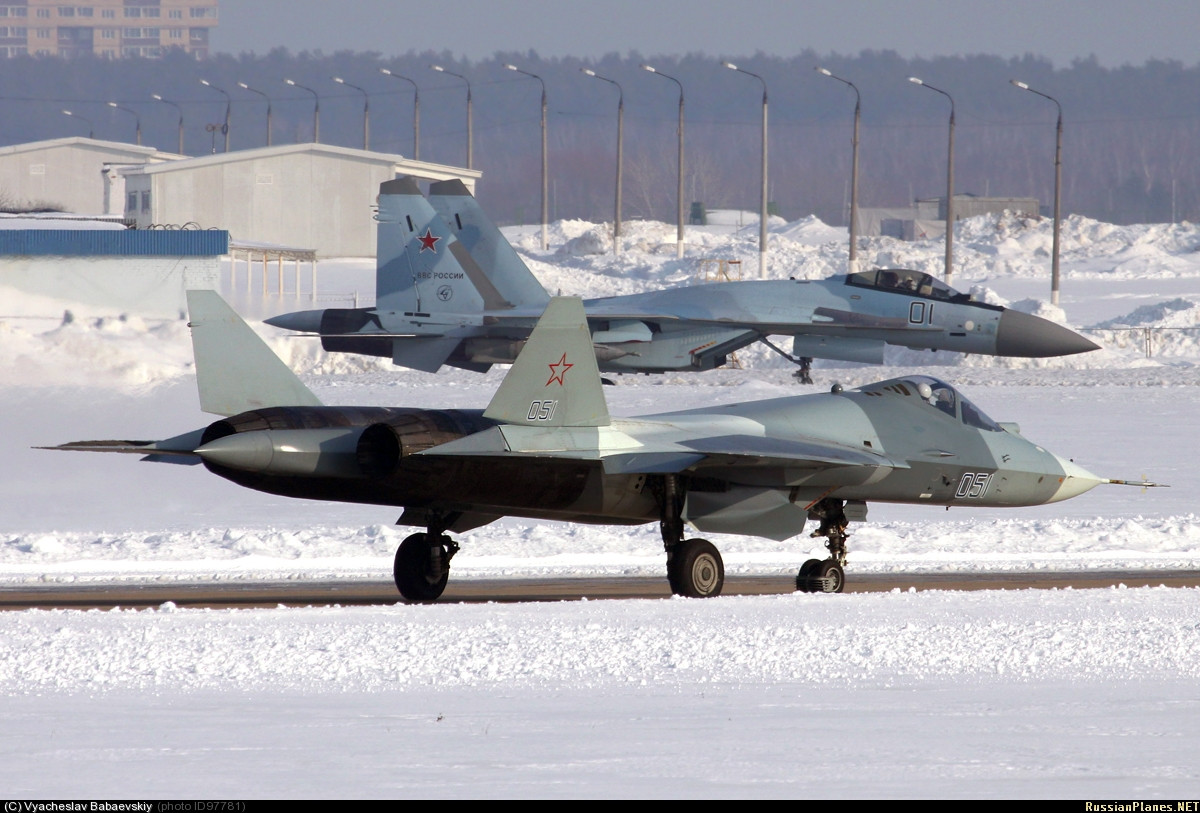

Para entenderlo hay que volver unos años atrás cuando se utilizó pro primera vez la denominación "Sujoi Su-35". En aquella época se desarrolló una versión mejorada del Su-27 'Flanker' que le permitiese una cierta polivalencia y recibió, de puerta para adentro, la denominación de "Su-27M" siendo la "M" por mejorado o modernizado, se podría entender de las dos formas, y aplicandole la denominaciómn comercial de "Su-35"...
Su-27M (Primer uso de la denominación Su-35)
Imagen de Pavel_Vanka en Russianplanes.net
Imagen desde ruscomerz.com
... para no liar las cosas no hablaré de la versión biplaza porque tampoco es necesario para lo comentado.
En los años 90 Sujoi tampoco estaba para tirar cohetes y el Su-27M (primer uso de la denominación Su-35) no consiguió -por las razones que fuese- la cuota de mercado y quedó un poco relegado a un segundo plano. Con las exportaciones y debido a la necesidad de mejorar para poder competir se desarrollo una nueva versión del Su-27 'Flanker' que partió de la ya concebida Su-27M ("M" por mejorado o modernizado, como se quiera) recibiendo la denominación , de puertas para adentro, de "Su-27BM" ( la "M" por modernización y la "B" por en profundidad, o sea, modernización en profundidad del Su-27) y acabó siendo denominado de forma comercial como "Su-35", el actual producto ofertado por Sujoi.
