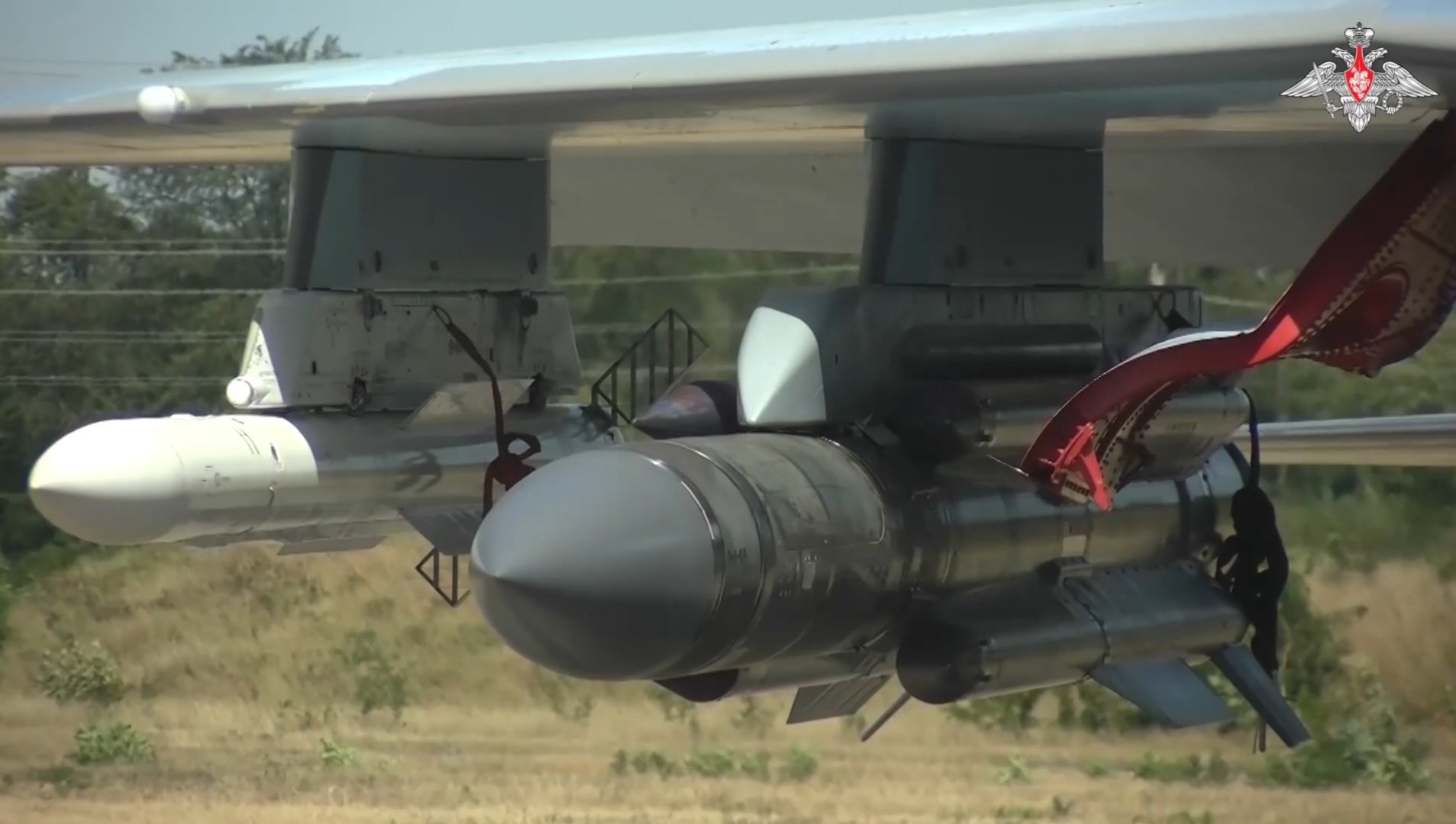

A still from a newly released Russian MoD video showing an R-77-1 medium-range air-to-air missile and a Kh-31PM anti-radiation missile under the starboard wing of a VKS Su-35S. The missiles are seen affixed to AKU-170 and AKU-58U ejection units on stations 4 and 12, respectively.
Imagen de un vídeo recién publicado del Ministerio de Defensa ruso en el que se muestra un misil aire-aire de alcance medio R-77-1 y un misil antirradiación Kh-31PM bajo el ala de estribor de un Su-35S de la Fuerza Aérea VKS.
Los misiles se ven fijados a las unidades de eyección AKU-170 y AKU-58U en las estaciones 4 y 12, respectivamente.

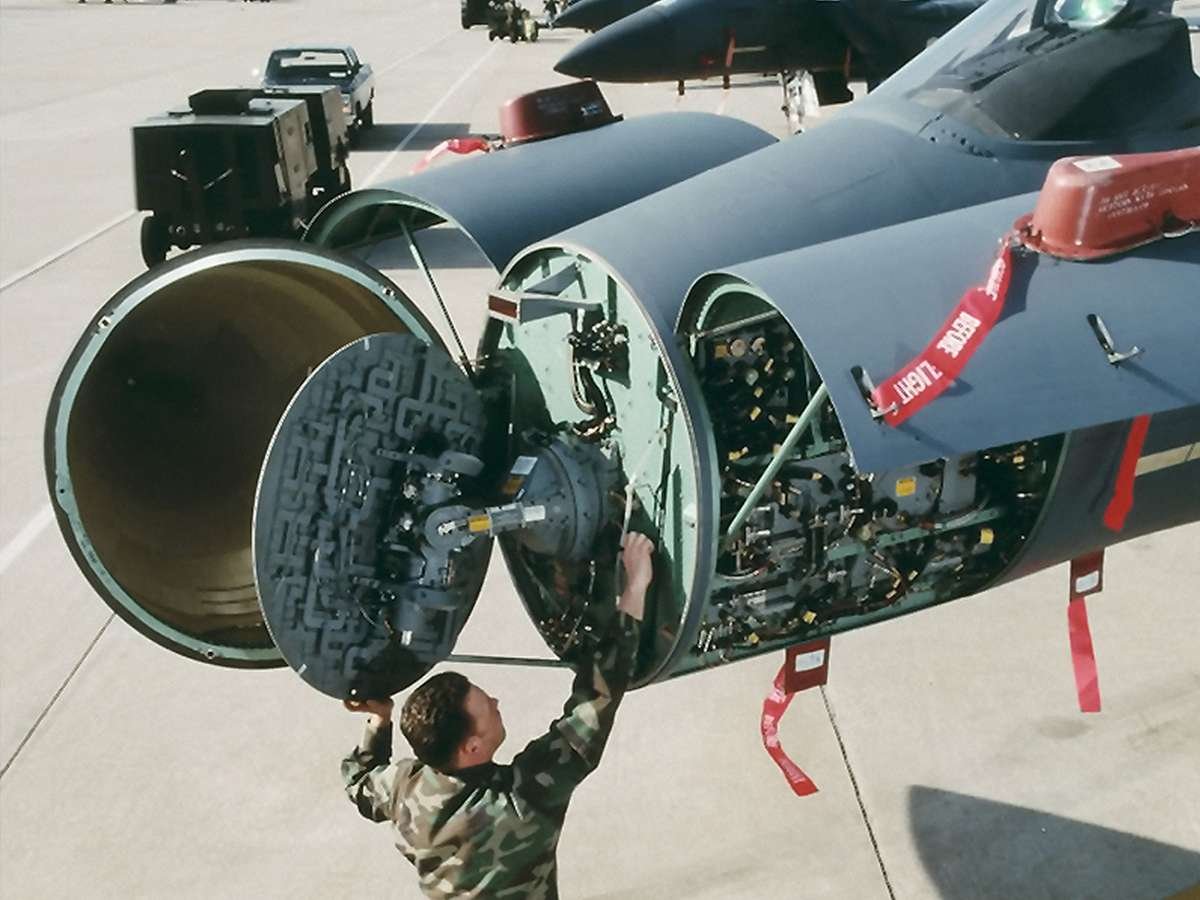

Ahora bien, mi interés en este tema se renovó con una conversación informal y tangencial con
@Combination_K el día de hoy sobre este mismo tema. Desde fuera, el Su-27 y el F-15 suelen considerarse prácticamente idénticos en cuanto a su propósito: grandes cazas de superioridad aérea, de largo alcance y alta resistencia.

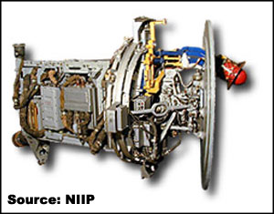

El tema principal de esta charla fueron los radares, es decir, el APG-63 y el N001. Ambos son radares PD-mech grandes y modernos. Sin embargo, su uso era muy diferente, y es aquí donde la doctrina puede considerarse como el principal responsable del diseño final.
Mientras que la USAF/USANG. priorizaba la independencia del piloto y la toma de decisiones asistida por EWR o AWACS, el VVS/PVO priorizaría el control cercano del caza por parte de esos mismos recursos EWR/AWACS. Esto se puede ver claramente en el diseño de las cabinas y, más específicamente, en las interfaces de radar.

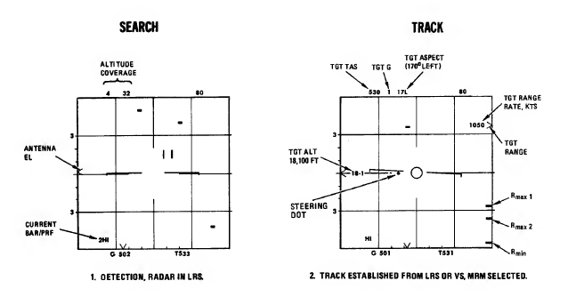

La cabina del F-15 cuenta con una pantalla de radar independiente que permite obtener información más detallada, mientras que en el HUD solo se repite la información importante. El funcionamiento de los radares es diferente, ya que la pantalla ofrece al piloto una mejor representación del espacio aéreo que se está escaneando.
Por lo tanto, se permite un uso más intuitivo de los modos de búsqueda cuando se utilizan independientemente de los activos EWR y con otros cazas para dividir con mayor precisión las responsabilidades de búsqueda en el espacio aéreo. Se esperaba que los F-15 se quedaran esencialmente solos una vez que encontraran sus objetivos.

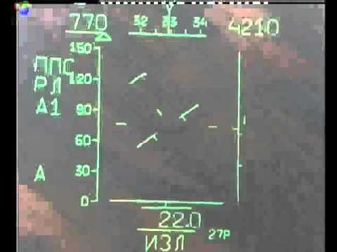

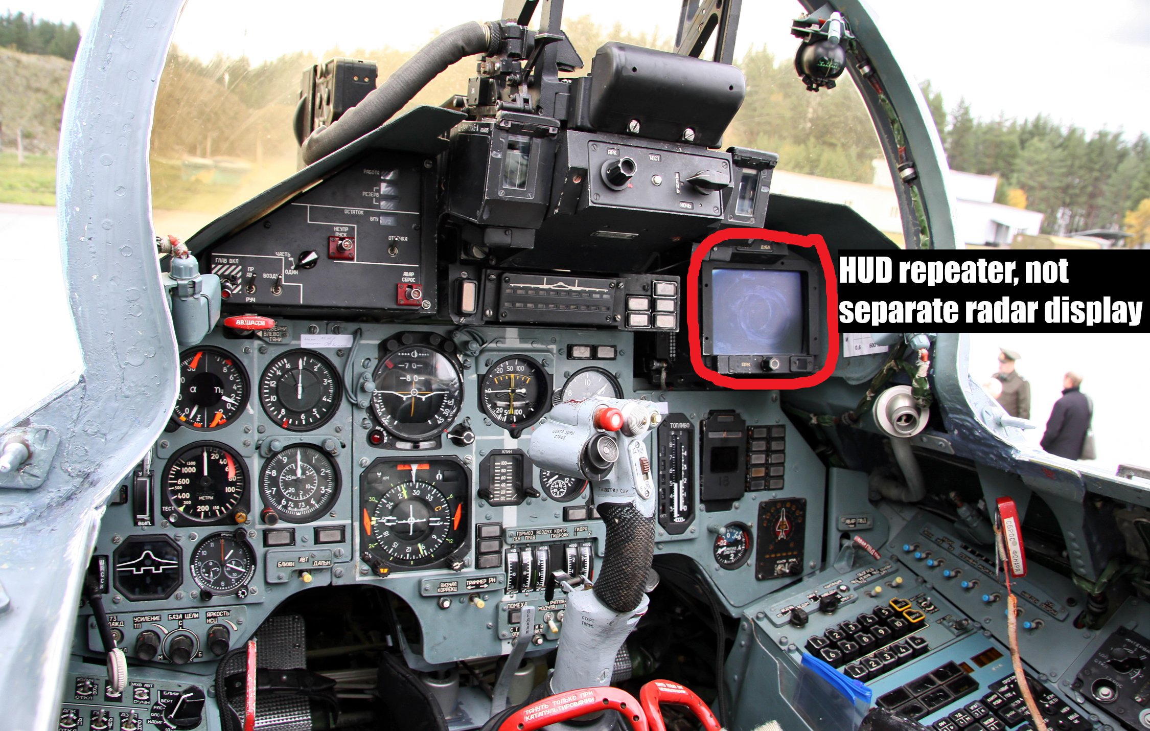

En comparación, el Su-27 no tenía una pantalla de radar independiente, sino que optaba por integrar la pantalla directamente en el HUD y un repetidor del HUD que también podía mostrar información táctica, como rutas de vuelo o incluso información de enlace de datos. Un beneficio importante, ya que el F-15 no recibió capacidades de enlace de datos hasta aproximadamente 2005. Dicho esto, la interfaz HUD-radar es mucho más simplista, pero aún muy intuitiva en el contexto de la doctrina VVS/PVO que consistía, nuevamente, en intercepciones de objetivos estrechamente controladas.
Los pilotos soviéticos simplemente recibirían la ubicación de sus objetivos por parte del controlador y luego ingresarían en sus sistemas cosas como el alcance y la diferencia de altitud, y el radar realizaría los cálculos necesarios para apuntar al objetivo para una fácil detección y adquisición.
Una solución mucho más simple, pero aún así extremadamente intuitiva y doctrinalmente consistente.
Aquí es donde podemos hacer comparaciones REALES en los fuselajes. Sus sistemas dictan su propósito y uso diseñados.
