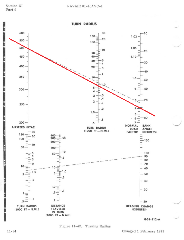

Hay un muy importante error en tus cálculos.
Estás tomando como referencia el manual de vuelo de un A-4E/F propulsado por los J52-P-8A de 11.200 libras de empuje máximo. Los A-4C estaban propulsados por un J65-W20 de 8.400 libras.
Diferentes pesos, potencias, velocidad, régimen de ascenso, etc.
osea....lo que vos decis....es que los resultados son peores.
Seguro porque se trata de dos aeronaves diferentes y al cambiar la relación peso/empuje cambian todos los parámetros. Igualmente yo no me preocuparía mucho por las maniobras porque NUNCA vi un gráfico al respecto de puño y letra de Isaac o Ureta sino siempre dibujos que interpretan sus relatos.
No, las trayectorias que grafique no dependen del motor, solo de la velocidad y del radio de giro. Un menor empuje del motor se deberia traducir en menor velocidad, por lo que la sustentacion generada es menor y por lo tanto la fuerza centripeta es menor tambine, y entonces no puede llegar a las mismas g.
Eso es totalmente inexacto.
No puede desconocer la componente del empuje en la matriz de vectores
Ninguna, solo tomeme como alguien con los suficientes conocimientos de fisica y matematica. Si considera que mis estimaciones son incorrectas no tengo problema en presentarle mis calculos y discutirlos.
No considero sus estimaciones incorrectas.Estos calculos los tenemos sintetizados en las REGLAS TACTICAS para cartas de navegacion esacalas 1:1.000.000 y 1: 500.000,me refiero a los desplazamiento en virajes sobre los WPT o puntos de chequeo, a distintas velocidades (240,300,360,420 y 480 kts),,....nada más.
No entiendo bien la componente en que sentido, en vuelo a velocidad uniforme el empuje se cancela exactamente con la resistencia, por lo que no aparece en los calculos. Como es un vuelo a altos alfa, 20 grados, podria haber un componente en el sentido vertical de la aeronave, en el mismo sentido que la sustentacion, que seria:
sin 20° = 0.34
Empuje del motor = 7200 libras = 3300 kg
Empuje en sentido vertical = 3300 * 0.34 = 1122 kg
Notese que si estamos hablando de una maniobra de 4 g, y el avion pesa 10.000 kg, la carga son 40.000 kg, la componente es menor al 3%, creo que podemos despreciarla y de hecho no aparece en los nomogramas del manual.
Uitlizando un nomograma, calcule la trayectoria del avion de la izquierda, de paso ilustro el uso del mismo. Estan verticalmente trazados los 3 factores de la fuerza centrifuga (representado como factor de carga), la velocidad, el radio del giro, y el factor de carga. Trazando una recta entre dos factores conocidos se determina el tercero. En este caso, sabiendo que volaban a 500 nudos, y que el factor de carga maximo que pudo hacer alcanzado el avion cargado es de 4, el radio correspondiente es de 0.9 millas nauticas.
Cuanto deberia haber de separacion entre los dos aviones para que el avion de la izquierda cayera en un giro a la derecha de 4 g y cruzara al Invincible en un angulo de 30°? 130 m alcanzan. la aproximacion se veria asi (maniobra de escape del avion de la derecha omitida):
Concluyo entonces que si bien los graficos que representan el ataque estan groseramente equivocados, ahora si no veo que las maniobras sean tan inalcanzables.
