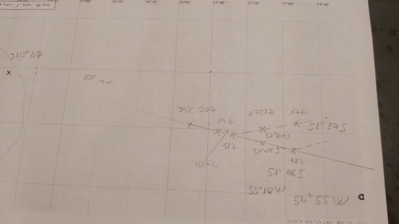

Calcule de nuevo la posicion del Avenger, con lapiz y papel. Partiendo de la posicion de bitacora de las 20 Z y yendo hacia atras, con estos rumbos:
Hora Rumbo
17 258
18 282
19 282
20 282
Lo unico que puede llevar a dudas es a que hora cambio de 258 al 282, puede haber sido a las 1701 o las 1759, las anotaciones en la bitacora serian las mismas. Entonces calcule las dos opciones, si cae a las 1701 o las 1759, cualquier cambio en un momento intermedio daria una posicion entre estos dos extremos.
La mas al N seria 51° 40 S
La mas al S seria 51° 44 S
La longitud es la misma para las dos, 55° 10 W.
Un poco mas al W esta la posicion de Isaac.
En que posicion se reabastecieron y a que hora? Porque ellos a partir de ahi volaron con rumbo 330, pero si hay viento del W a 20/25 nudos, no ganarian todo el W que sugeriria la estima. Si hubieran volado una hora a 300 nudos, un calculo de rumbo y distancia diria que tendrian que terminar 150 millas al W de la longitud donde arrancaron, pero un viento de 25 nudos del W los dejaria solo 125 millas al W.

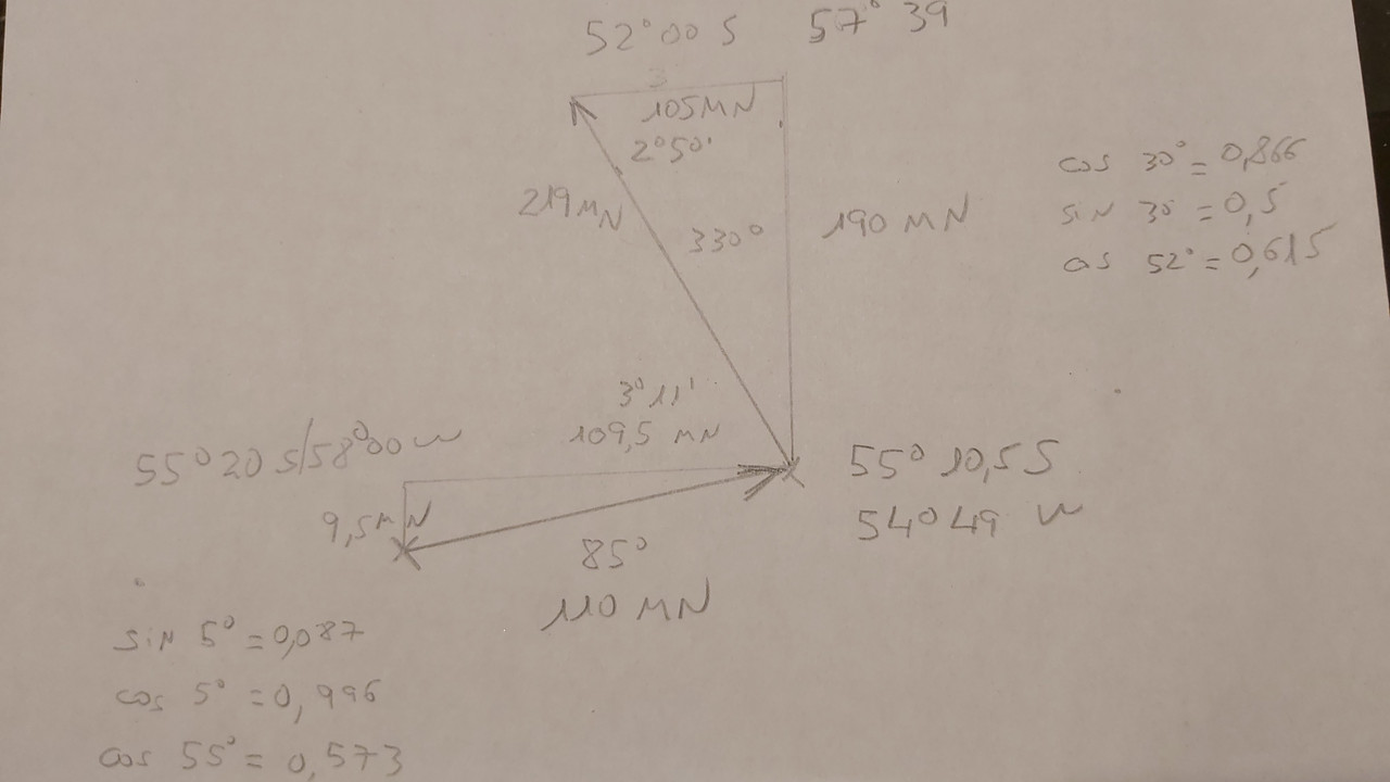

Tome los Puntos de Control REV
PUNTO DE CONTROL REV: 52° 00'SUR/65°00' OESTE ESTATICO/55° 20´SUR/ 58°00´OESTE, EN CURSO
Zonda4 describe el REV en curso de aprox 200km (no da informacion en millas para el comun de la gente que mira el video) -09:54
No me da. Si arrancan en 55° 20 S 58° 00 W, vuelan 110 millas al 85, y ahi toman rumbo 330, al llegar a los 52° 00 S (un poco al S del ataque) estan en 57° 39 W, cuando el informe de Isaac da 55° 30 W. El reabastecimiento tiene que haber durado bastante mas que 110 millas.
Haga un prueba...si quiere.
Inicie en 52° 00'S/65°00' W y finalicelo en 55° 20´S/ 58°00´W
Seria peor, el primero es un punto entre Malvinas y el continente, y si fnalizo en 55° 20 S 58° 00 W y voy al 330 termino en San Carlos con suerte. El que tiene mas logica es el que le dije antes que figura en 5, 54° 55 S 53° 30 W.
