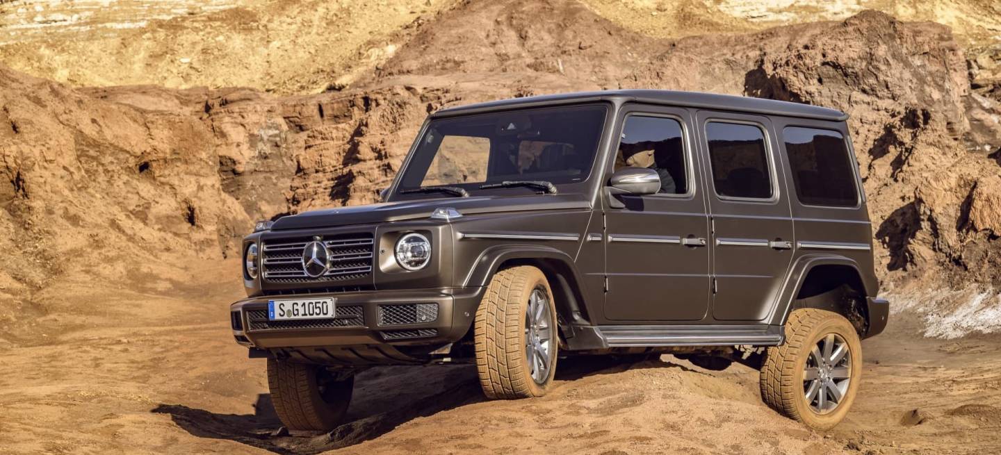

Ese es el Punto,sin demasiados cambios estructurales.
Existe una version puesta al dia,que salio en 2018,pero tiene muchas modificaciones.
Eje Delantero:Abandona el eje Rigido,ahora tiene Suspension delantera independiente,arquitectura de dobles trapecios y amortiguadores adaptativos.
Eje trasero:Mantiene el sistema de eje rígido, pero ahora está anclada al bastidor con cuatro brazos a cada lado y, además, cuenta con una barra Panhard.
Todo esto hace que tenga un excelente desempeño tanto en asfalto como en otros terrenos dificiles.
Pero son muchas Modificaciones.
Por eso me referia a buscar modificaciones mas simples,que mejoren las prestaciones,al estilo de las que se hacen en las Toyotas,no tan complejas.
