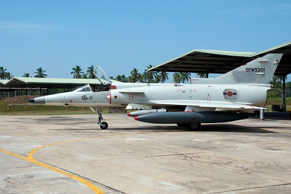

Almacenados al vació o no, se vencen igual.
No por uso, pero si por tiempo calendario.
Osea, lo compras hoy nuevo, lo almacenas al vacío por un año, y cuando lo vas a usar, tenes componentes que ya se vencieron por tiempo.
Totalmente anti económico.
Lo que corresponde, es tener una cadena logística aceitada, que te permita recurrir al repuesto en tiempo y forma cuando se necesite.
En el caso de los motores rusos, esto se puede hacer, hasta cierta cantidad de hs de vuelo. Después;
A-tiras el motor a la basura y compras uno nuevo, un tiempo antes de que el helo quede en tierra.
B-Compras uno nuevo, y lo usas hasta que casi no sirva mas, y el usado lo mandas a recorrer( a precio de uno nuevo) tiempo antes de que el helo que de imposibilitado de volar.
Con esa lógica no sé porque USA guarda docenas de aviones en el desierto.
Y que tiene que ver la gordura, con la hinchazón?
Un avión preservado, como los que tiene EE.UU en el desierto, se guarda por varios motivos.
Entre ellos podemos contar;
A-Para ser vendidos.
B-Para ser devueltos al servicio en caso de necesidad.
C-Por que es mas barato tenerlo ahí, que desguazarlo.
Ahora bien, en el caso de los puntos A y B, lo único que se salva de los mismos, son los fuselajes, y los motores.
En el caso de los motores, se recorren, con componentes provenientes de las fábricas, no se tiran y se les ponen motores "nuevos", a no ser que el preservado no haya sido el correcto, y esto ocurre muy ocasionalmente.
Y cuando digo "nuevos"(entre comillas), me refiero a motores que se han recorrido recientemente.
Un ejemplo de esto, pueden ser los J-79 que IAI tiene preservados, para ser recorridos, en caso de necesidad de alguno de los usuarios del Kfir.
Sri Lanka, acaba de firmar un contrato, para revivir 5 de sus cachorros.
Vos pensas, que hay algún J-79 0 hs nuevo y empaquetado todavía?
Y en el supuesto caso de que haya uno en esas condiciones, pensas que lo sacas de su empaquetado y lo pones en el avión así de una?.
No señor, para las dos cosas.
En ambos casos, hay que recorrerlos.
Así con todo.
Te repito, no hay país serio, que tenga motores nuevos guardados al vació para ser utilizados en caso de necesidad.
En todo caso, hay motores, usados en servicio montados en el aparato usuario, o en algún banco en algún tipo de inspección.
Lo que si tenes que tener, es un buen sostén logístico de tu SA.

Interesante que queden Kfir para Lanka y no para Argentina biuhhhh
Sri Lanka tiene Kfir desde mediados de los años 90.
Compró dos lotes, el primero en 1995(6 C-2+ 2 TC-2), y el segundo en el 2001(4 C-2+ 1 TC-2+ 4C-7),e incluso, fueron utilizados en combate.
Actualmente sobreviven 8/9 aparatos, pero desde hace unos años, están FS.
Hace unos días, mediante un contrato de unos U$$ 50M, se anunció que IAI había sido contratada para volver al servicio 5 de los aparatos supervivientes.
Si Argentina quisiera, todavía en Israel, quedan unos 15/16 aparatos para comprar y modernizar.
Otro bicho relativamente barato (de compra) y bastante completo, que macana lo nuestro.
