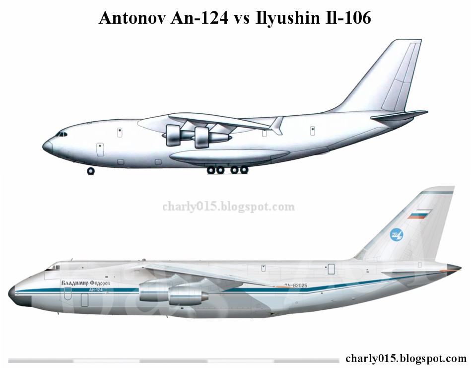

Curiosamente, la empresa Ilyusin también esta ofreciendo como reemplazo y/o complemento del Ruslan al Il-96-500T, de configuración similar a la del Airbus Beluga XXL, que fue presentado el pasado mes de abril. Asimismo, el Instituto Central de Aerohidrodinámica de Moscú ha desarrollado un modelo aerodinámico para un carguero pesado de cuatro motores, apodado “Slon” (elefante en ruso) con una configuración casi idéntica a la del An-124.
Comparación de tamaños entre IL-106 y An-124. Fuente: charly015.blogspot.

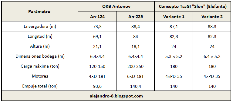

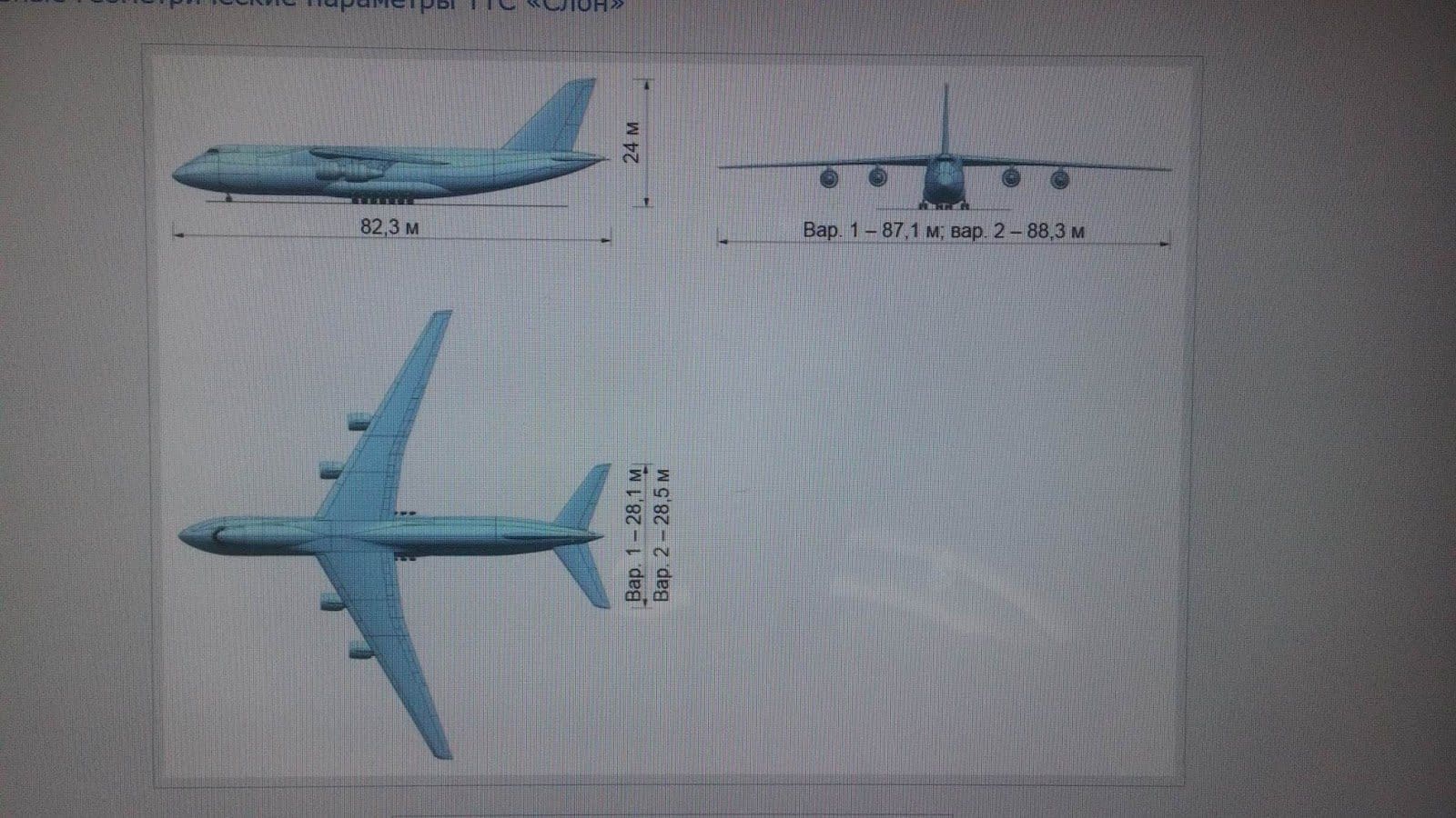

Los ingenieros rusos modelan el carguero de gran tamaño ‘Slon’
Los ingenieros rusos continúan trabajando para desarrollar un nuevo avión de transporte de gran tamaño para suceder al Antonov An-124.
El Instituto Central de Aerohidrodinámica de Moscú ha desarrollado un modelo aerodinámico para el carguero de cuatro motores, apodado ‘Slon’, la palabra rusa para ‘elefante’.
El instituto dice que el diseño presenta un “núcleo de poder” en las secciones centrales de su fuselaje, con elementos estructurales basados en esta parte principal.
“Esta solución reducirá el número de piezas fabricadas y simplificará el ensamblaje”, afirma.
Su diseño es “universal”, agrega el instituto, y puede modificarse con un fuselaje, forma de ala y ubicación de ala más largos o de mayor diámetro.
El trabajo permitirá la creación de modelos de túnel de viento.
“Está previsto que los primeros estudios experimentales se realicen en agosto-septiembre de este año”, dice el instituto.

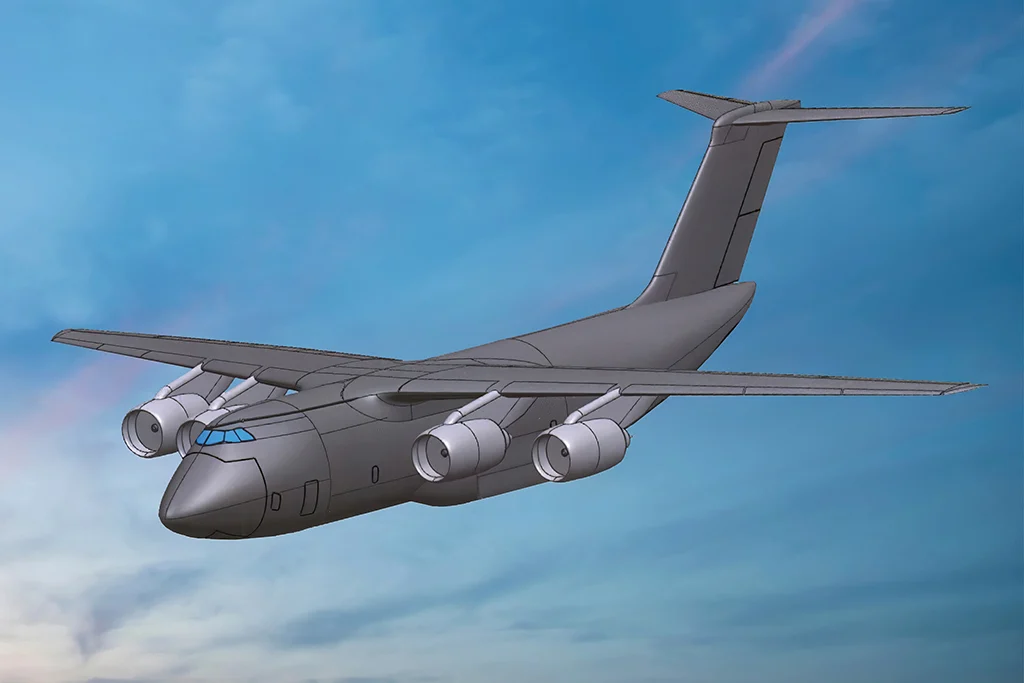

En mayo de 2022, empleados de UAC-Ilyushin presentaron una patente en Rusia para el diseño de un “avión de transporte militar superpesado”, cuyo propietario es el Ministerio de Defensa ruso, indicando que es el resultado de un trabajo ordenado y pagado por la gobierno. No hay pruebas de que la patente muestre el Il-100, pero es muy probable que es ese avión; sus autores lo confirman como un diseño de Ilyushin.
La configuración es típica de los aviones de transporte pesado: un monoplano cuatrimotor de ala alta con cola en T. Se accede a la bodega a través de un morro abisagrado hacia arribaen la nariz del fuselaje y en una rampa estándar en la puerta trasera. El tren de aterrizaje principal consta de dos bogies de ocho ruedas y el tren delantero tiene cuatro ruedas una al lado de la otra.
Esta imagen de una patente de Ilyushin probablemente representa el Il-100. Crédito: Ministerio de Defensa ruso
Estas imágenes de una patente de Ilyushin probablemente representan el Il-100. Crédito: Ministerio de Defensa ruso
