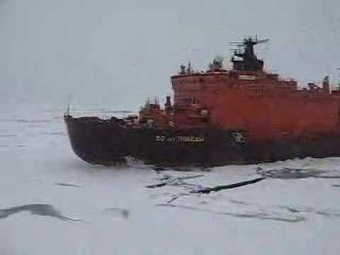

50 Let Pobedy. El rompehielos más grande del mundo.
50 Let Pobedy es el nombre del más grande y poderoso rompehielos en servicio en la actualidad, y pertenece a la denominada clase Arktika de rompehielos nucleares, la misma clase del Yamal.
Con un desplazamiento de 25.850 toneladas métricas, y una eslora de 159,6 metros, este rompehielos es impulsado por dos reactores nucleares que usan combustible de uranio altamente enriquecido, y los tres motores que posee desarrollan en conjunto alrededor de 75.000 caballos de fuerza. Tiene una velocidad máxima de 21,4 nudos en aguas abiertas, y puede romper el hielo, con tres metros de espesor a una velocidad sostenida de 3 nudos.
Cuenta con una tripulación de 140-hombres y capacidad para 128 pasajeros.
Fue concebido como un proyecto experimental al utilizar un casco en forma de cuchara por primera vez en la historia de los rompehielos, con la finalidad de aumentar la eficiencia del buque para romper el hielo. El rompehielos está equipado con un nuevo sistema digital de control automático. El blindaje biológico muy complejo fue modernizado y re-certificado por la Comisión Estatal.
El buque tiene una sala de deportes, piscina, biblioteca, un restaurante, y un salón de música a disposición de la tripulación.
Fue construído por Baltic Works en San Petersburgo, Rusia. El proyecto se inició en octubre de 1989, se detuvo en 1994 por falta de fondos, reiniciándose su construcción en el 2003, las obras culminaron a inicios del 2007.
Tiene como base el puerto de Murmansk, Rusia.
Fuente:Wikipedia.
