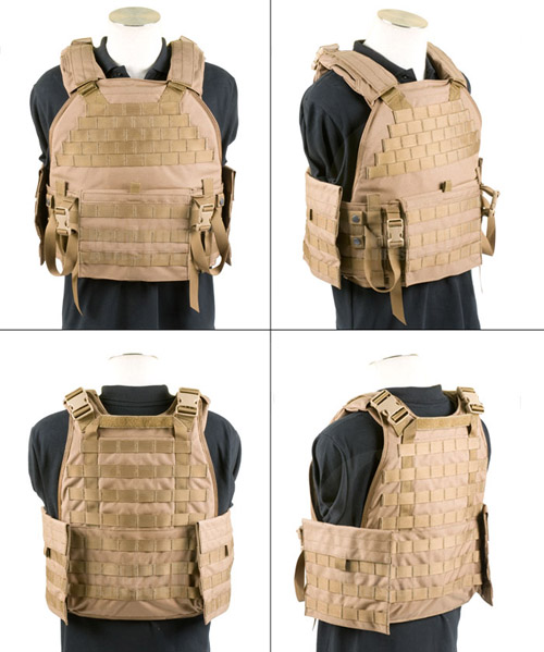

Mas o Menos, Poco o Mucho, Comparto lo siguiente:
Equipamiento Individual de la Infantería de Marina USMC
Chalecos a Prueba de Balas
1.0: El Chaleco Táctico Modular (MTV) es la más reciente y avanzada en el inventario de la Marina, con una mejor protección que los chalecos anteriores y una Rápida liberación y puesta.
1.1: El Carrier Plate Scalable (Portador de Placa Escalable) fue desarrollado para las tropas en Afganistán, debido a las preocupaciones de la movilidad excesiva dado el peso limitante, especialmente en terrenos montañosos.
1.2: El Chaleco táctico (OTV) está siendo reemplazado por el MTV para la mayoría de las unidades de vanguardia.
El sistema de blindaje personal para las tropas de tierra (PASGT), se mantiene en un uso limitado, sobre todo en la formación unidades no desplegables tales como las Logística.​
1.3: El Full Spectrum Battle Equipment Kit (Equipo de Batalla Todo Espectro): Equipo que incluye un chaleco balístico de liberación rápida, los dispositivos integrados de respiración y flotación, así como el equipo de soporte y carga.
1.4: El PRU-70 Aircrew: Diseñado para los aviadores y las tripulaciones combina chalecos antibalas, chaleco de supervivencia, y un dispositivo de flotación.
Cascos Anti-fragmentación y a Prueba de Balas
2.0: Lightweight Helmet LWH (Casco Ligero): Se puede utilizar con una suspensión de cabestrillo mayor o una suspensión de almohadilla más nueva para encajar el casco a la cabeza, así como sistema de protección de la nuca para añadir protección balística a la parte posterior de la cabeza. Actualmente, debe ser reemplazado por el casco de combate mejorado.​

Chalecos a Prueba de Balas/Fragmentación
1.0: Small Arms Protective Insert (Protección Incentiva contra armas Pequeñas): se utilizan con la MTV y OTV para proporcionar una protección más allá de lo que el propio chaleco ofrece. SAPI también están disponibles en las placas laterales para proteger el torso.
img_1493225_52733493_3
Evaporative Cooling Vest/Equip (Chalecos de enfriamiento evaporativos): Se encuentra-a distribución de forma limitada en el desierto desde 2005 y 2006.
Outer Tactical Vest / OTV (Chaleco Táctico Externo):se puede adaptar con el sistema de blindaje de mejora de protección (APES) que añade protección balística a los hombros, las axilas y la parte superior del brazo.
The Advance Bomb Suit(Traje Avanzado Antibombas/Fragmentación): Es un tipo de “Traje Bomba” utilizado por desactivación de artefactos explosivos.
