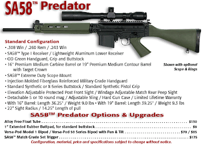

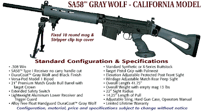

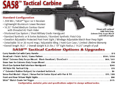

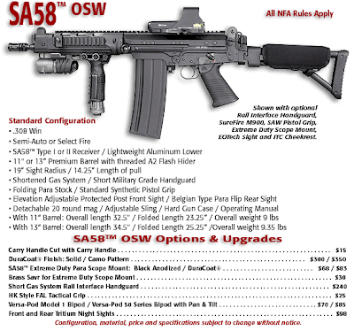

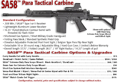

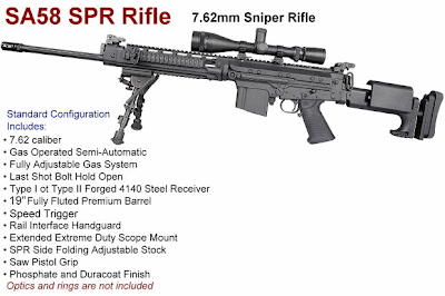

Algo para recordar de los 7,62 actualizados:
Como vemos, el FAL aún tiene vigencia.

Parte de la recorrida integral que deberían recibir los fusiles al llegar a su “centro de reci-clado” (La Fábrica Militar Fray Luís Beltrán) sería entonces el cambio de cañón, proceso in-eludible ya que es la parte que más se desgasta e incluso muchos fusiles ya han sufrido alte-raciones tales en sus rayados internos que han visto seriamente comprometida la precisión de los mismos. El resto de los componentes no ofrecen ese grado de desgaste ni padecen los mismos rigores. La modificación de la culata es posible sin incurrir en prácticamente ningún gasto más allá del trabajo de maquinaria que actualmente se encuentra en forma ociosa y sin funcionar en las instalaciones de la FMFLB. También es así con el resto de las modificacio-nes anteriormente nombradas, que salvo excepciones de muy bajo costo, no requerirían más que trabajo de maquinaria que hoy existe en el EA. De tal forma, se llega a la conclusión de que al recibir un fusil viejo y de voluminosas dimensiones, la inversión sobre el mismo para dejarlo a nuevo y según los requerimientos actuales del combate moderno sería ínfima en re-lación a la adquisición de una nueva arma. Los procesos más costosos serían la introducción de un nuevo cañón fabricado según los estándares anteriormente mencionados, y el pavona-do a nuevo de los mismos. El resto de las modificaciones como la culata y agregados como ser el montaje de mira y el compensador/apagallama son gastos de maquinaria y material muy bajos. Un buen ejemplo de algunos fusiles FAL llevados a los estándares actuales se encuentran en los modelos ofrecidos por “DS Arms”, una empresa norteamericana dedicada a la customización de fusiles FAL. En su página en Internet “http://www.dsarms.com” se pueden apreciar más opciones y variantes de éste excelente fusil adecuado según sus carac-terísticas a los tiempos que se viven.
Fusil FAL modificado con cañón de 13 pulgadas, tapa de cajón con montaje de mira y mira holográfica, cargador de 30 disparos linterna táctica y grip de agarre frontal
Una opción interesante para complementar las mejoras en el fusil podría ser la adopción de cargadores de 30 disparos como los que comercializa DS Arms, aunque sería aún mejor, por cuestiones de peso y posibilidad para ver la existencia de munición remanente en el car-gador, la introducción de cargadores transparentes como los del Steyr AUG. Éste tipo de cargadores, e incluso unos de mayor capacidad podrían resultar óptimos para su utilización con los FAP.
Cargador de 30 disparos de DSA Versiones de FM del FAL en 5,56x45 con cargador de M16 (arriba) y cargador del AUG (abajo)
