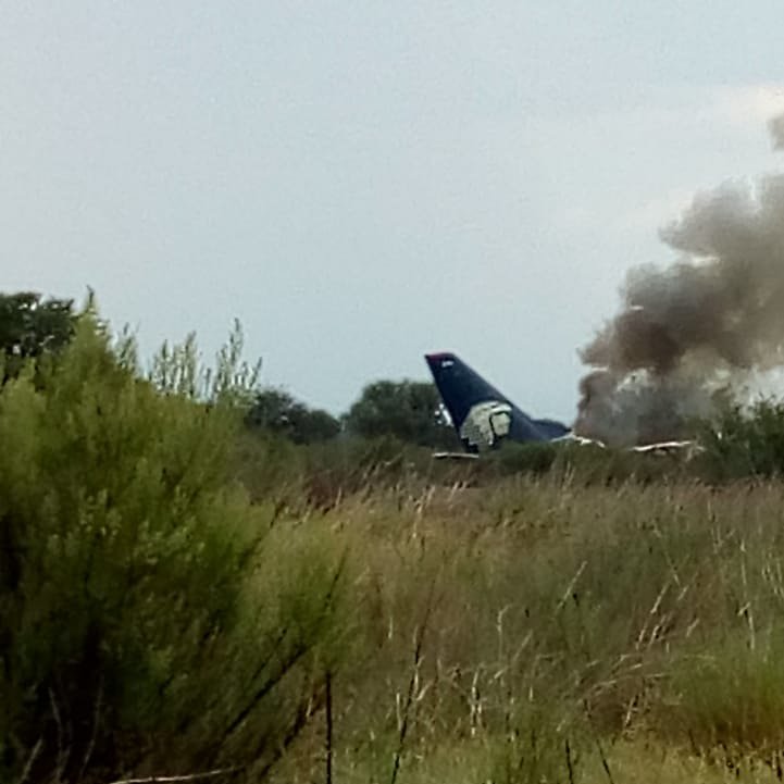

[B]TN - Todo Noticias[/B]‏Cuenta verificada @[B]todonoticias[/B] 2 minHace 2 minutos
[AHORA] Cayó un avión de Aeroméxico en Durango durante el despegue. Ampliaremos - http://bit.ly/1oFwEI4

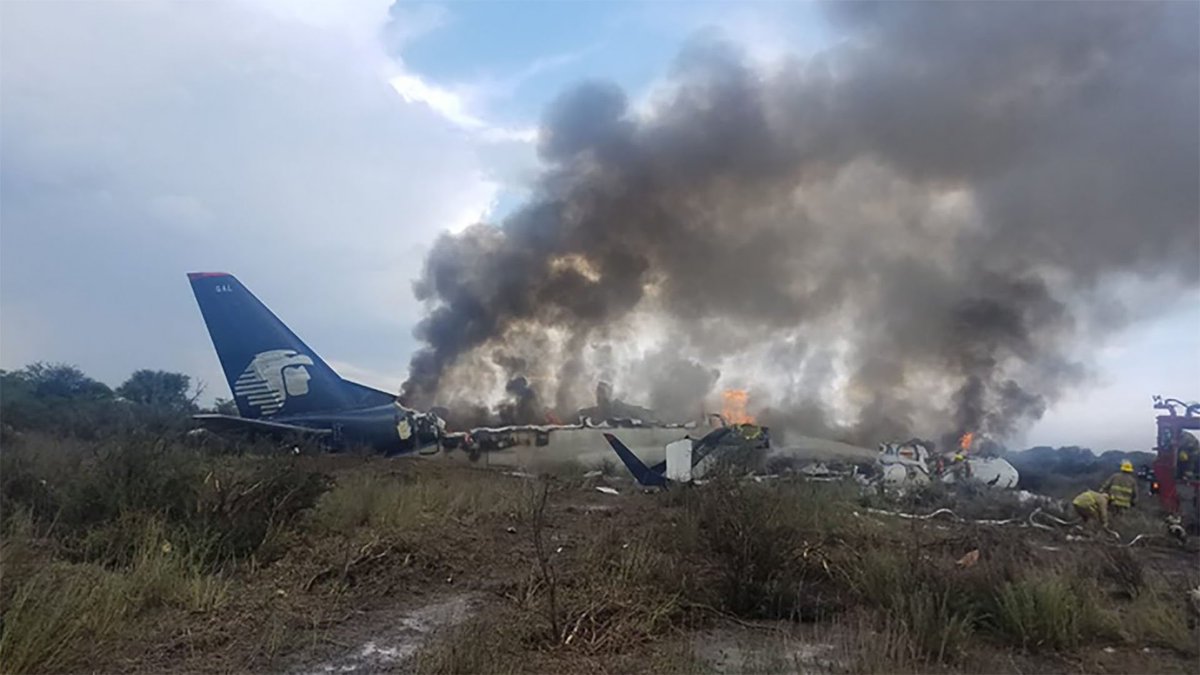

Un accidente extraño pero con suerte.
Luego de despegar, el E-190 se inclinó y el ala derecha tocó tierra provocando el desprendimiento del motor derecho. Ante la reacción de los pilotos (mando contrario), es el ala izquierda la que toca tierra y nuevamente aquí se desprende el otro motor. Luego el avión cae a tierra y se desliza hasta detenerse para luego incendiarse. Se habla de viento cruzado.
Ahí se entiende mejor. En algún sitio salió que el avión cayó a 10 Km de la pista!!! lo que me hacía raro pensar en 0 víctimas fatales. Igual sorprendente.
Si fue así, no alcanzo a levantar vuelo y se arrastro por la superficie...en donde debió ser de ayuda un suelo húmedo/blando producto de las lluvias, para la frenada.
