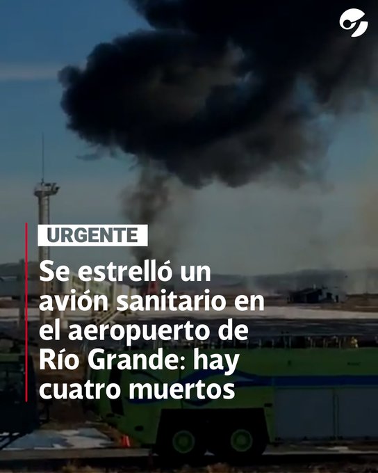

AHORA | Se estrelló un avión ejecutivo en el aeropuerto de Río Grande: hay cuatro muertos. Más: https://clar.in/3nvpcPY
