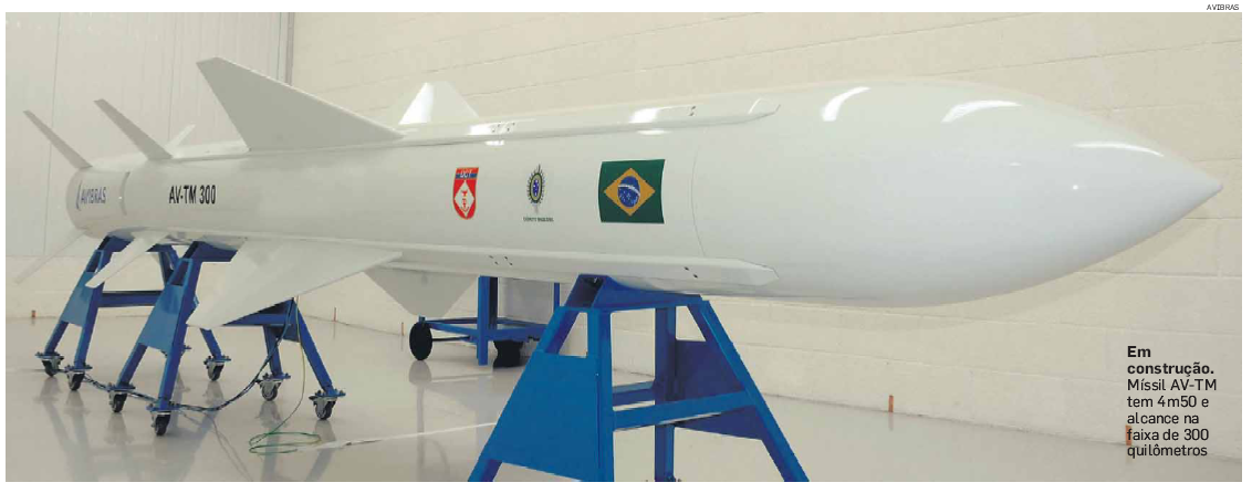

El Ejército de Brasil está desarrollando los primeros misiles nacionales de alcance en el rango de 300 kilómetros y con la capacidad de hacer navegación inteligente hasta sus blancos. La carga explosiva queda entre 150 kilos y 200 kilos. El programa de construcción del AV-TM es parte del sistema de artillería Astros 2020, una de las siete prioridades estratégicas en el proceso de modernización de la Fuerza Terrestre.
El contrato para el desarrollo del misil fue firmado el día 29 de noviembre en el Mando del Ejército, en Brasilia. Una ceremonia discreta. La empresa, dueña del proyecto, es la Avibrás Aeroespacial. El paquete completo de la inversión en el Astros 2020 es evaluado en R$ 1,246 bilhão. El coste, sólo de la fase de desarrollo del AV-TM, será de R$ 195 millones. Según Sami Hassuani, presidente de la Avibrás, todas las etapas del emprendimiento estarán íntegramente cumplidas hasta 2018, "pero, el primer lote, será entregue al Ejército ya en 2016". En nota, el Mando del Ejército informó que en el periodo de 2011 y 2012 aplicó, directamente en el plan, R$ 220 millones.
Hassuani cree en las posibilidades del producto en el mercado internacional. Él estima que sólo clientes tradicionales del arreglo actual del Astros, como Arabia Saudí, Malasia y la Indonesia, representad "encomiendas en la escala de US$ 2 bilhões" a los cuales "se suman nuevos negocios potenciales en la línea de US$ 3,5 bilhões hasta 2022".
La primera versión del misil fue creada en 1999 y presentada en 2001, en la condición de munición alternativa y avanzada del lançador múltiple de cohetes. Al largo de los últimos diez años, la arma pasó por constante perfeccionamiento. El dibujo actual es moderno, más compacto y dispensa las alas retráteis de la configuração original. El misil mide 4,5 metros y utiliza materiales compuestos. El motor de aceleración usa combustible sólido y es usado en el lanzamiento. Durante el vuelo de crucero, subsônico, el AV-TM tiene el comportamiento de una pequeña aeronave - la propulsión es hecha por una turbina , construida también por la Avibrás.
En el límite. El sistema está en el límite del Régimen de Control de Tecnología de Misiles, el MTCR, del cual lo Brasil es signatário. El régimen pretende contener la proliferação de esa clase de equipamiento militar con rayo de acción por encima de 300 kilómetros y ogivas de 500 kilos. En los términos del acuerdo multinacional, los 34 participantes - entre los cuales, Estados Unidos, Gran Bretaña, Rusia y Francia, todos potencias nucleares - asumen que cada Estado debe establecer la política nacional de exportación de los vectores de ataque no tripulados. En 1992 el MT-CR pasó a considerar todas las armas de destrucción masiva. "El AV-TM está rigurosamente dentro de la distancia fijada y, de forma bien clara, con folga en el peso", explica Sami Hassuani.
En consonancia con exposición del coronel Geraldo Antonio Diniz Blanco, en seminario del Ministerio de la Defensa, en 2011, "ser parte del MTCR implica el grave compromiso de no permitir la proliferação de la tecnología de misiles a partir de su territorio". Para Diniz Blanco, sin embargo, eso no impide el desarrollo de las tecnologías de misiles, propias o de asociación con otro Estado".

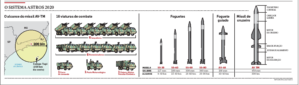

El Mando del Ejército destaca que el Astros 2020 y la plataforma para que la Fuerza haya apoyo de fuego de largo alcance con elevados índices de precisión y letalidade". La navegación del AV-TM es hecha por una combinación de caja inercial y un GPS. El misil hace acompañamiento del terreno con un sensor electrónico corrigiendo el curso en conformidad con las coordenadas almacenadas a bordo. Su objetivo ideal es una instalación estratégica - refinerías, fábricas geradoras de energía, centráis de telecomunicaciones, concentraciones de tropa, depósitos, puertos, bases militares, complejos industriales.
"Aún no tiene el radar necesario para buscar blancos móviles; eso puede venir a ser incorporado, claro, en una serie especial", destaca Sami Hassuani. Ese recurso permitirá otras hazañas , - por ejemplo, un disparo múltiple contra una flota naval, liderada por uno porta-aviones, navegando a hasta 300 kilómetros del litoral, eventualmente amenazando las provincias petrolíferas en alto-mar.
Cohete. El Astros 2020 tendrá aún un nuevo, - menos sofisticado, pero más barato - tipo de munición, el cohete guiado SS-AV-40, para llegar a 40 kilómetros con precisión y poco "espalhamento", evitando la dispersión en relación al punto de impacto con recursos electrónicos de dirección I - sin embargo, incapaz de navegar y buscar el área del objetivo. El Ejército destinó R$40 millones al proyecto. Cada batiría del sistema es compuesta por seis carretas lançadoras apoyadas por seis remuniciadoras, un blindado de mando, un coche-radar de tiro, un vehículo-estación meteorológica y uno de mantenimiento (vea gráfico). El misil AV-TM es disparado dos a dos. El SS-30 en salvas de 32 unidades, el SS-40, de 16; los SS-60 y SS-80 de tres en tres. El grupo se desplaza a 100 km/hora en carretera semipreparada y necesita de sólo 15 minutos de preparación antes del lanzamiento. Cumplida la misión, deja el local deslocando-si para otro punto de la acción, antes que pueda ser detectado.
La serie 2020 opera los mismos cohetes regulares del Astros-2, dos de ellos, el SS-60 y el SS-80, son dotados de cabezas de guerra de 150 kg de alto explosivo, o cerca de 70 granadas independientes. El conjunto electrónico es de la sexta generación. Mejora la exatidan del disparo y permite a integração del Vehículo Aéreo no Tripulado (Vant) Falcão, de la misma Avibrás, expandindo el reconocimiento.

Sistema de guiagem diferenciado + radar embarcado. no si olvidar que el MM40 block III tiene motor ramjet.
Segun el artículo, sistema INS/GPS. Sin radar aunque esta claro que vana unificar el programa con el del misil antibuque nacional (MAN-1 se llamaba) y le pondrán un radar. Me pregunto como consiguen 300km de alcance cuando los franceses con el Blk III llegan a los 180km (es como dijo douglas, si tuviera ramjet seria supersónico alto). Claro que el Blk III es mas pesado al tener radar y valla uno a saber que otras cosas. Pero también imagino que mucho tendrá que ver el perfil de vuelo, porque el Exo apenas despega se pega a la superficie por todo el trayecto e imagino que el AV-TM va a usar una trayectoria alta para lograr ese alcance. Bueno seria saber si la aproximación final la hace siguiendo el terreno. Así como se ve el modelo ahora, no lo creo. Tal vez a futuro.

Pero Duwa, no es posible hacer estas comparaciones directas con el Exocet. Que el misil tenga una forma parecida no significa que sea similar. Me parece que el AV-TM es bien mas grande que el Exocet.
Saludos,
JT
Se ve como un Exocet y tiene prácticamente la misma longitud (único dato que hay sobre dimensiones en la nota) que un AM-39. Hay que ver como viene la mano por dentro en cuanto sistemas indígenas o importados, pero por fuera, es claramente comparable al Exocet.
http://www.mbda-systems.com/mediagallery/files/exocet_am39_ds.pdf
Ni que sea el diametro, pero tiene que ser mayor. De lo contrario seria imposible lograr los 300km de alcance.
