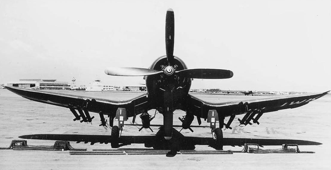

En la IIGM los yankees usaron cohetes rutinariamente contra los barcos, incluso desarrollaron cohetes pesados antibuques específicos.
Y los soviéticos usaron cohetes RS-82 con absoluto éxito contra cazas y bombarderos contra los japoneses.
Fijáte que Crippa lo hizo sin problemas.
Creo que esta última foto es la respuesta para todos sus interrogantes acerca del uso de cohetes.
Para lanzar cohetes un avion debe hacerlo en picado,tomar altura y lanzarlos,eso ya dejaba fuera de analisis la maniobra de ataque a unidades de superficie de la TASK FORCE 317.
