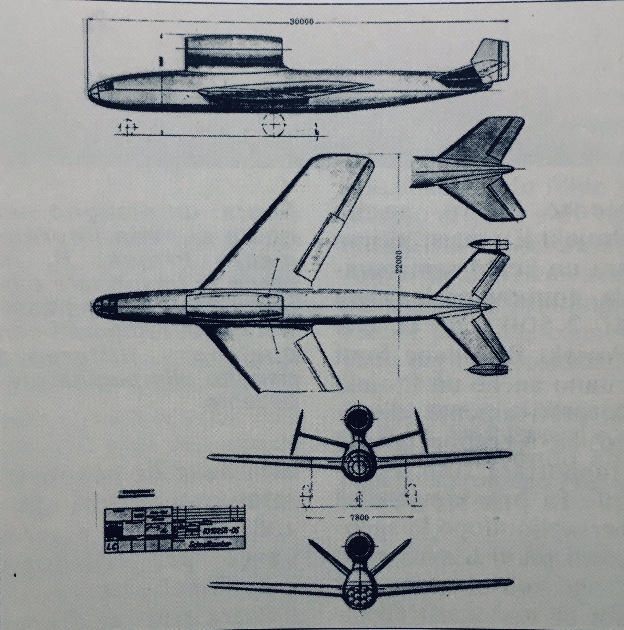

LOS BOMBARDEROS ESTRATÉGICOS DE LA LUFTWAFFE
En el otoño de 1944, el Reichsmarschall Göring ordenó a Junkers, Arado y Messerschmitt diseñar y producir bombarderos de muy largo alcance capaces de transportar una carga de 4000 kilogramos de bombas a gran velocidad.
El objetivo era atacar convoyes marítimos distantes y objetivos estratégicos en los Estados Unidos y la Unión Soviética. En noviembre de 1944, Messerschmitt ya había presentado a la RLM un proyecto para un bombardero cuatrimotor llamado P 1107.
El P.1107 alas en flecha bajo las cuales se montaban los cuatro motores de pares en góndolas. El avión también estaba equipado con uno de los primeros empenajes en forma de T para despejar estas superficies de los gases de escape de los motores turborreactor.
Messerschmitt P.1107-I

En enero de 1945, el RLM examinó las propuestas de bombarderos presentadas por los constructores. Los expertos de RLM informaron en su informe que el Messerschmitt P.1107 / 1 y / 2 ofrecían las velocidades más altas. Pero en términos de radio de acción, las propuestas de Messerschmitt y Junkers fueron significativamente inferiores a los proyectos de Horten. Además de su construcción simple, el uso de acero tubular y madera en la fabricación de las alas volantes de Horten fueron un factor decisivo para que esta firma fuera seleccionada para este programa de bombarderos.
A pesar del daño cada vez más grave causado por los bombardeos aliados, la oficina de diseño de Messerschmitt propuso una nueva variante del P.1107, el P.1108 que era un ala volante. A fines de marzo de 1945, Junkers y Messerschmitt tuvieron que detener todo el trabajo de desarrollo en proyectos de bombarderos de largo alcance por orden de la RLM. Solo los hermanos Horten continuaron trabajando en el Ho-XVIII B-2 siguiendo las instrucciones personales de Göring.
