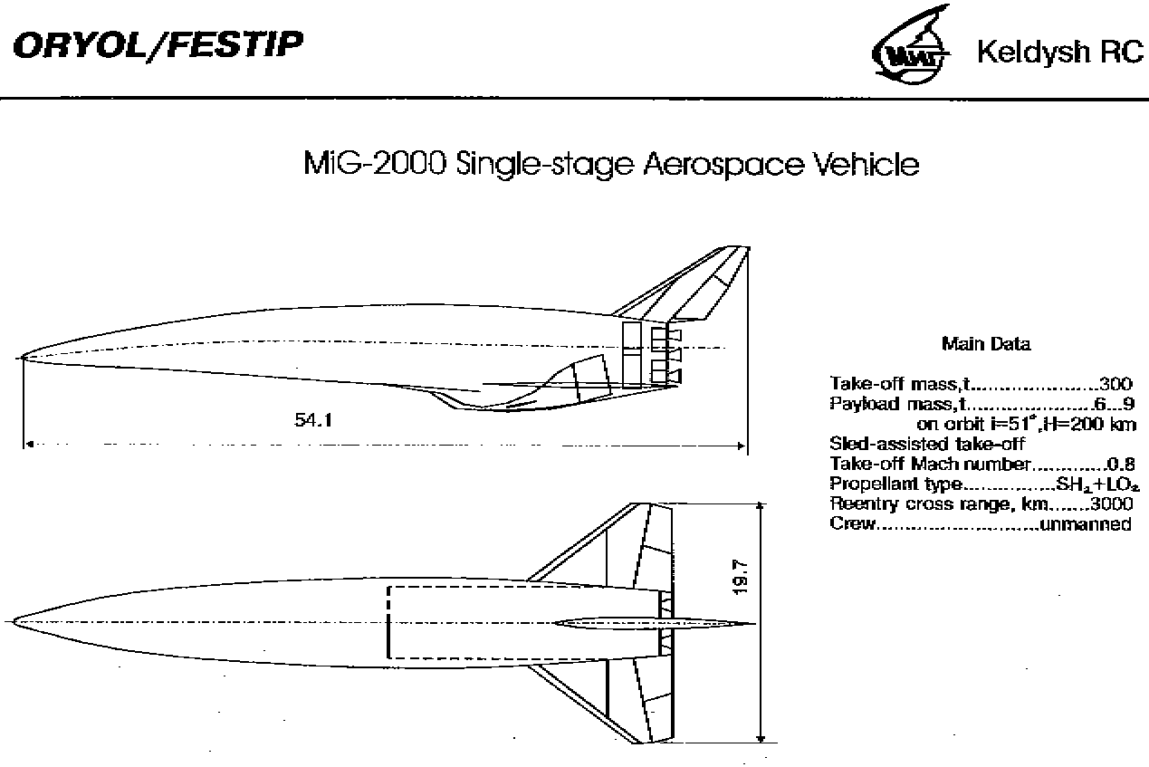

En el período 1975-1989 se llevaron a cabo, bajo la dirección de N.Z. Matyuk, los estudios sobre el diseño de un avión hipersónico que utilizara hidrocarburos como combustible.
Bajo el liderazgo del Diseñador en Jefe Adjunto P. Schuster, se avanzo en el anteproyecto de una la aeronave que utilizaría dos tipos de combustible (hidrógeno para volar a altas velocidades y el queroseno para volar a bajas velocidades).
Se sabe que había proyectadas al menos dos variantes:
- El Interceptor / Bombardero Hipersónico 301/321;
- El avión espacial MiG-2000.
La Información sobre la aeronave 301/321 es muy escasa, aunque se sabe que la máquina seguía la filosofía de uso de los MiG-25P/R y podría haber sido un probable sustituto de estos.
En 1997 la OKB MiG dio a conocer algunos detalles de su proyecto secreto de avión hipersónico. La velocidad máxima proyectada era de más de 5000 km/h y estaba previsto que el avión entrara en servicio en dos versiones:
Una de reconocimiento / bombardeo con misiles aire-tierra alojados en las bodegas internas de armas, equipado para poder realizar misiones de reconocimiento electrónico. Se preveía que llevara un radar SLAR para el barrido lateral
La otra seria un interceptor equipado con un radar de barrido electrónico y misiles aire-aire de largo alcance en la bodega interna.
Se esperaba que el primer prototipo volara a finales de los años noventa.
Datos Técnicos (previstos) del Interceptor/Bombardero Hipersónico

MiG-301/321
El MiG-2000
Fuente: www.paralay.com
