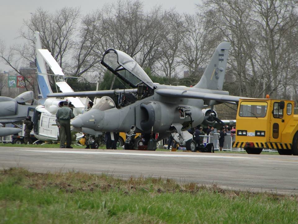

Te repito lo de siempre, por cada equipo adicional que le incorporas (RWR, ECM,MAW) agregas peso y la consecuencia de ello es que baja la relación peso/potencia que ya de por sí es bastante pobre.
El Pampa es un entrenador muy bueno, que en la versión III está en condiciones de ser una plataforma de entrenamiento y formación muy avanzada. Se queda corto en las prestaciones, pero cuando fue diseñado ése era el concepto: perfil supercrítico, turbofan de bajo consumo (y potencia) para así obtyener el menor consumo posible.
No tengo números confiables a mano pero se dice que una hora de vuelo de Pampa ronda los 450/500 dólares aproximadamente. Imaginate cómo le interesa ese avión al MinDef y a la propia FAA con lo acotado que es el presupuesto operativo...!!

El Aermachi estaba sobrado de potencia, ademas que desde su construcción fue echo con una función dual.
A el Pampa no le sobra nada da potencia, y su capacidad de armamento es más que testimonial.
Bueno, su capacidad de armamento es similar a la del A-37. Habrá que ver ahora qué tipo de armamento estará en condiciones de operar en las versiones de IAI y la de Paramount/Denel.

La capacidad puede ser la misma...., pero el Pampa cargado se muere (pierde todas sus prestaciones) mientras que el MB-339 o el A-37 no.
Depende de cuantos kg de peso se le agruegue, hay uno determinada cantidad de peso donde no incide mucho sus prestaciones si no lo sobrepasas.....Y suponiendo que lo queres llenar de bombas ¿para que queres un pampa ,A37, aermachi o k8 supernaniobrable ?, si deberian tener cubiertas las espaldas, tirar y rajar suponiendo que se configura al maximo como planteas....ademas tanto pampa, A37, aermachi, K8 etc NO son de ataque tactico puro...ni siquiera CAS en toda regla.
