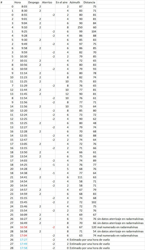

El avion de Pook tampoco cayo tan cerca. Seria el evento 10 a las 1220, desaparecio a 80 millas. Fijate el 14 desaparecio a 88 millas y no estaba en emergencia.
