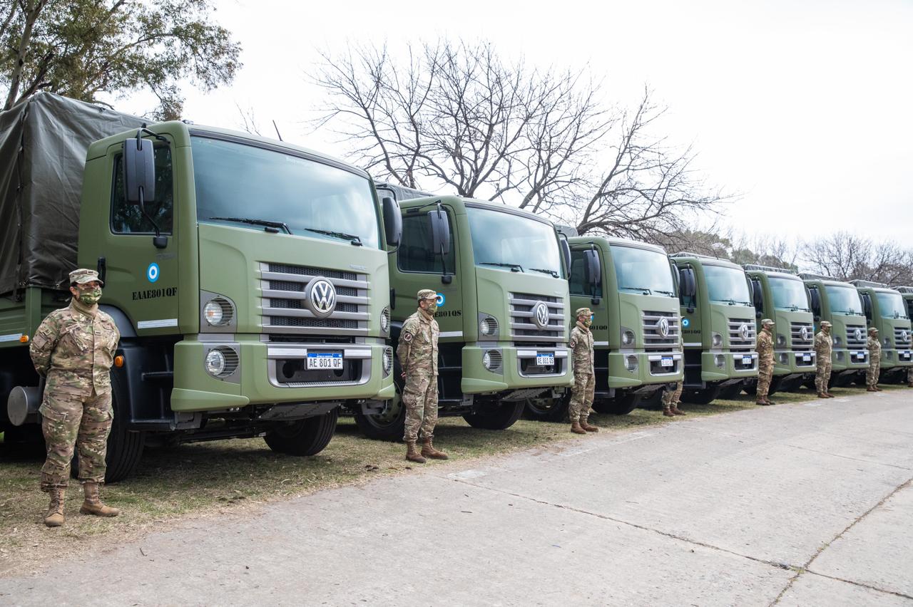

Los Iveco serian camiones militares o "militarizados".
Camiones Oshkosh???​
Mi "chascarrillo" hacia referencia a que los IVECO tiene camiones MILITARES con solo una rueda en el eje trasero, a diferencia de los "militarizados" que vinimos comprando desde 1963 que tienen ruedas duales (todos a excepcion de los únicos militares incorporados: los de la Familia M-939 (M-931, M923, etc) y los Oshkosh M-1083)
