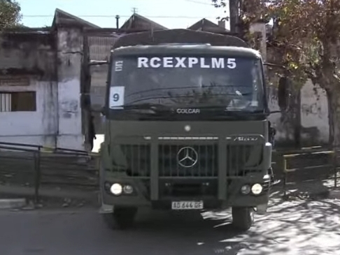

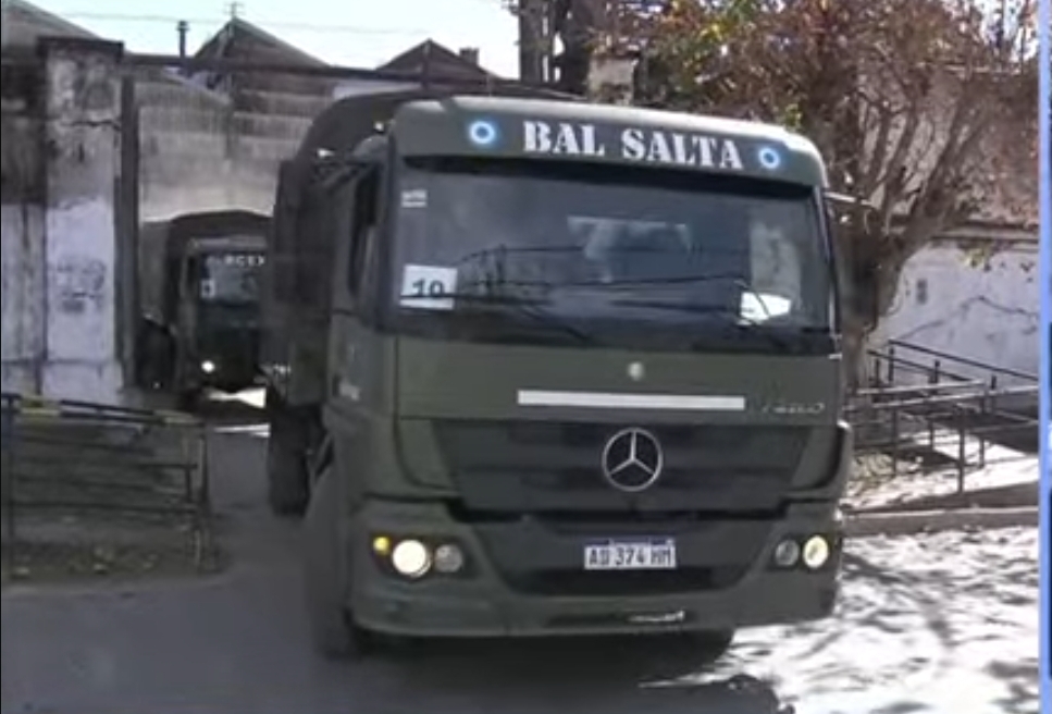

Mira @Daniel1962 . Estaba buscando información del Grupo de Artilleria de Monte 3 y encontré una noticia del 2022 con esta foto.
Creo que te va a interesar por el material que se ve.

Los vehiculos del parque automotor del EA son clasificados en dos grandes categorias: Vehiculos de Guarnición (VG) y Vehiculos de Uso General (VUG, los "tácticos", más los Vehiculo de Uso Eespecifico (VUE) y Vehiculos de Equipo Especial, VEE )
A lo largo de los años fueron cambiando los criterios de numeración (Núnero de Identificacion - NI - (el numero que se pinta en la puerta) y chapa patente (placas) civiles.
En la foto el primer 1720 (o 1726) es civil civil (con caja "tropera") 4x2
El que tiene la proteccion de parrilla me confunde, porque esa "reja" es de los "tácticos" y por la patente no tenia ubicado ningun 4x4 en esa serie. Voy a investigar un poco.
