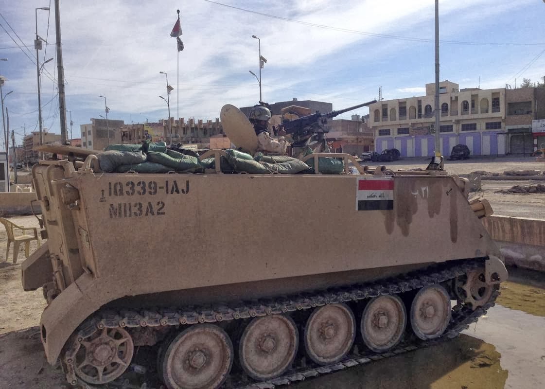

Olvidemonos de todo excepto el M113.
¿el M113 tiende a quedarse varados sobre el barro y la nieve profundos; o tiende a poder superarlos?
No encontre jamas videos de M113 varados en barro o nieve; por eso como que empece a pensar que no era tan sencillo para un M113 vararse; cosa que es muy comun en vehiculos a rueda como los LAV/Piranha, que por mas de tener una relacion peso/volumen que les permite flotar en el agua; no pueden superar barro/nieve por el tema de los hidrojets.
Mas alla del vehiculo perfecto; mi duda recae en...
eso depende de la densidad del barro y la blandura de la nieve...
te doy un ejemplo...mete una cuchara dentro de un tacho con agua...ahora sacala.
facil no?
bueno...esa misma cuchara metela en un tacho con dulce de leche...ahora sacala...te cuesta mucho, no?...eso pasa por la densidad del dulce de leche (barro o nieve) y la succion que genera la misma, sobre un cuerpo sumergido al ser un "semiliquido".
respecto a la nieve...una vez que las orugas hicieron el pozo a ambos lados, no tienen agarre y queda el vehiculo apoyado sobre la panza...sin traccion.
