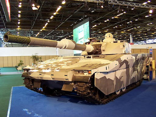

que tanque es ? es de la bae no lo encuentro
una pregunta, el tam modernizado quedaria simil a este??
Es un CV 90-120 la version tanque "ligero" del IFV sueco CV90 de bae Hagglunds. Este ejemplar esta provisto con la suite de blindaje applique de ultima generacion vendida en los IFV CV90-35 para Holanda....
es, en la practica, un MBT clase 45.....algo equivalente a un M60 y mas pesado que un Leopard 1.
No se ha vendido aun, pese a que e la muerte en bote en terminos tecnicos. Probablemente por que su precio debe de ser monstruoso y adquirir un Leopard 2a4 y modernizarlo no solo es mas barato, sino que quedas dentro de un enorme club logistico y ademas tienes a Leoben.
