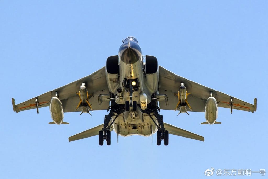

Un JH-7A armado con dos misiles aire-aire PL-5 y cuatro misiles rozaolas YJ-82K (C-802K). Los militares chinos quedaron muy impresionados por el accionar de los Super Etendard argentinos armados con misiles Exocet durante la guerra de Malvinas.

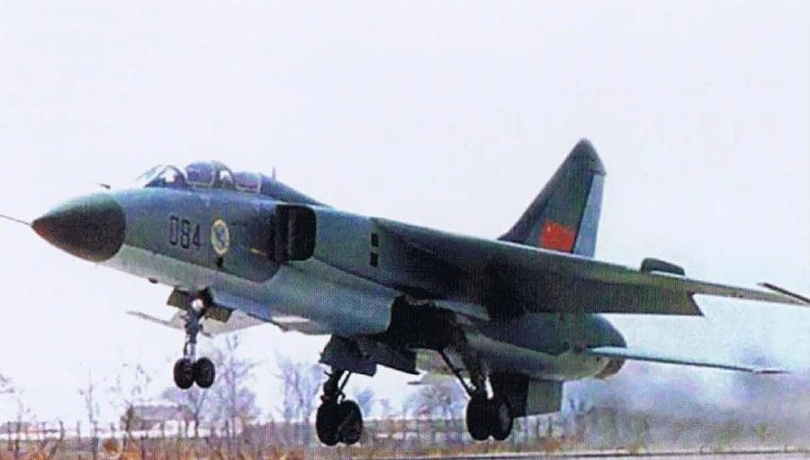

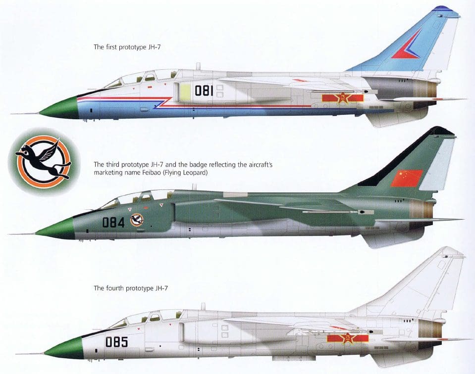

Para 1988 habían sido construidos seis prototipos, siendo el vuelo inaugural del primer prototipo “Negro 801” el 14 de Diciembre de 1988. Debido a los problemas de dentición del WS-9, los prototipos y los ejemplares de pre-producción estuvieron impulsados por los motores RR Spey adquiridos a Gran Bretaña. El número de aviones de pre-producción fabricados hasta 1992 va de 12 a 18 aeronaves según las fuentes.

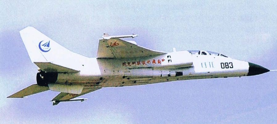

El segundo prototipo del JH-7.
El tercer prototipo del JH-7.

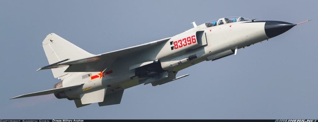

JH-7A: Variante modernizada, actualmente en producción. Fue el primer avión de combate chino diseñado enteramente por computadora. Más de 24.000 partes y componentes fueron creados por medio del software CATIA. Hace mayor uso de materiales compuestos ahorrando peso, tiene un sistema FBW mejorado y aviónica de nueva generación. El número de soportes subalares se incrementa de 6 a 8, con dos puntos duros adicionales bajos las tomas de aire. Se distingue del JH-7 por su parabrisas de una sola pieza, sus dos aletas ventrales y la eliminación de los fences en el extradós del ala.

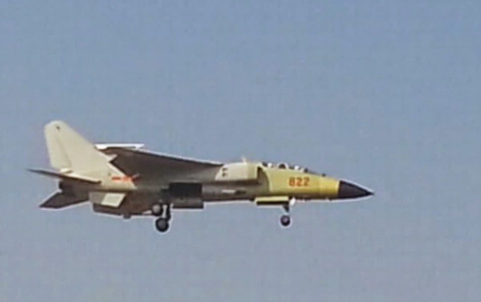

JH-7B: Esta variante incluía mayor uso de materiales compuestos para ahorrar peso, la capacidad de reabastecimiento de combustible en vuelo, el nuevo motor turbofan LM-6 específicamente diseñado para el JH-7, un nuevo sistema de control de vuelo FBW completamente digital y un nuevo radar. Se habrían construidos unos pocos ejemplares entre 2013/14 y 2016/17, cuando la producción fue cancelada a favor del más avanzado J-16 (una versión china del Su-30MKK). Externamente el JH-7B se distingue del JH-7A por la instalación de un dispositivo telescópico de reabastecimiento de combustible en el lado izquierdo de la nariz y el agregado de múltiples antenas de dispositivos electrónicos en distintas posiciones del fuselaje. Estaba previsto expandir la panoplia de armamento, incluido el avanzado misil YJ-12, capaz de volar a Mach 3-4 y un alcance de 300 – 400 kilómetros.
Una de las pocas imagenes conocidas del JH-7B.

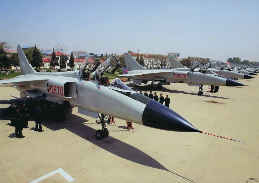

En 1992 un pequeño número de JH-7 de preproducción (de 12 a 20 aeronaves según las fuentes) fueron desplegados por la 6ta División Aérea del Cuerpo Aéreo Naval del EPL basados en la base de Dachang cerca de Shanghai.
Debido a problemas encontrados en el avión recién en 1998 recibió la certificación para entrar en servicio y 20 JH-7 de serie, con algunas mejoras, fueron entregados entre el año 200 y el 2004.
Luego la producción paso a la variante mejorada JH-7A, de la que habría unos 215 – 240 ejemplares en servicio con la Fuerza Aérea y la Aviación Naval del EPL

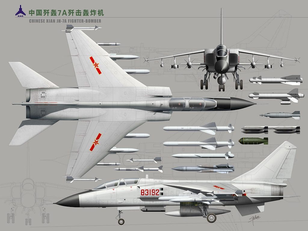

Tres vistas de XAC JH-7A donde se observan los diferentes misiles y bombas que puede portar.
Un JH-7A en vuelo a baja cota portando un misil antirradar YJ-91 (copia china del Kh-31P) para misiones de supresión de defensas.

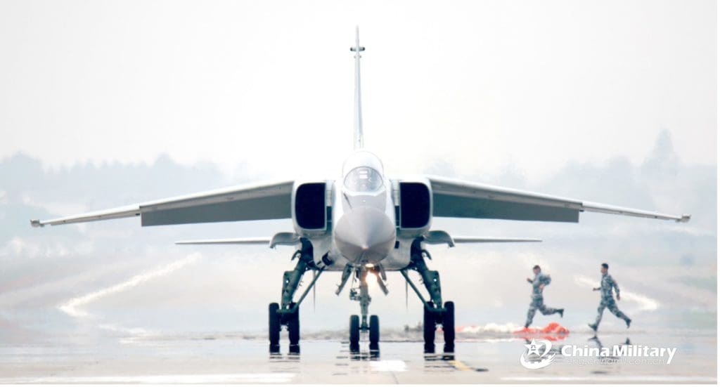

En esta foto en tierra se observa el gran tamaño del JH-7A.
