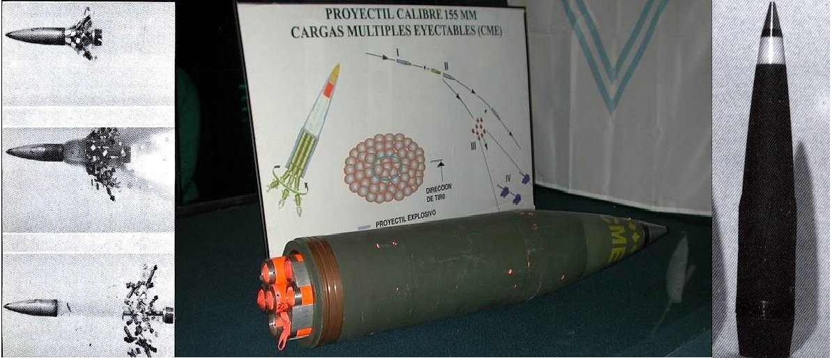

-Otra cosa a tener en cuenta es la munición de 155mm CME
que puede ser disparada por los CITER y los Palmaria su función
primaria es afectar a las fuerzas acorazadas/mecanizadas contrarias
