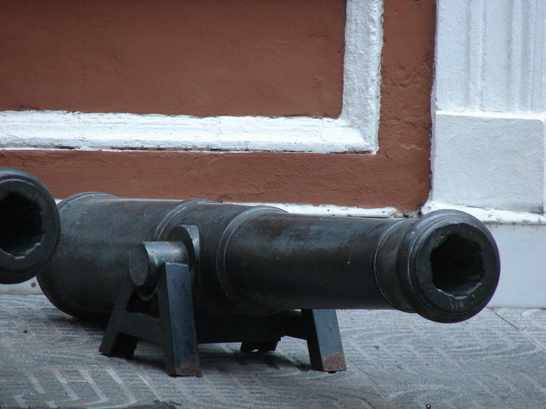

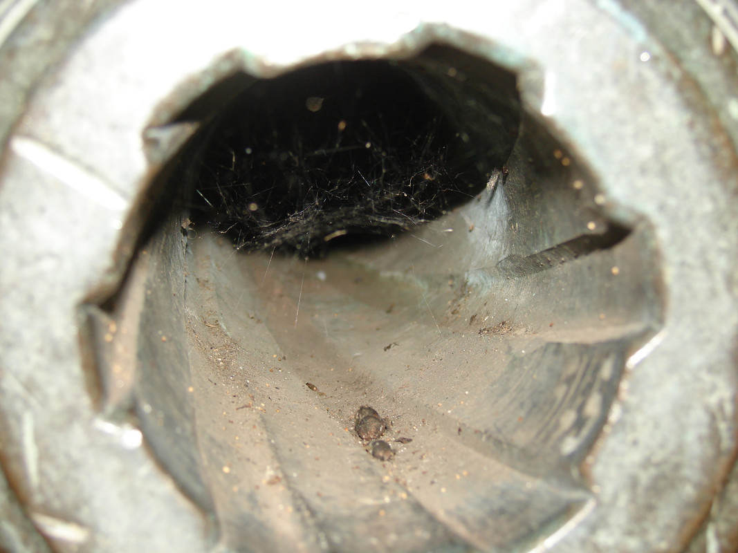

Pero como siempre pasa, los fierros “dicen” más que lo que dicen los papeles, en la entrada del
Museo de armas del CMN, subiendo las escaleras, se encuentran dos cañones, uno de ellos está
sellado como Krupp 1866, está incompleto, no tiene cierre y su cureña es una copia en madera las de estilo naval (flecha roja)
http://jovenesrevisionistas.org/un-recorrido-por-la-historia-en-el-colegio-militar-de-la-na
