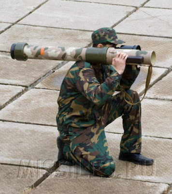

Lanzacohetes antitanque RPG-32 “Hashim” (Rusia)
Colaboración de nuestro amigo Jorge Lucio:
El lanzagranadas multiusos RPG-32 fue desarrollado entre 2005 y 2007 por fabrica estatal rusa FGUP “Bazalt” a petición y bajo contrato de Jordania. Los primeros lanzagranadas de RPG-32 “Hashim” fueron entregados a Jordania de Rusia en 2008, se proyectandose su fabricación en masa del RPG-32 y su munición en en Jordania bajo licencia, en JRESCO.
El RPG-32 es un arma modular que heredó soluciones probadas en el diseño del arma y cohetes de lanzagranadas rusos anteriores. Puede ser empleado para destruir exitosamente una gran variedad de objetivos desde vehículos blindados hasta tanques de batalla y casamatas.
Esta flexibilidad es lograda empleando cuatro tipos de cohetes: dos de 105 mm y dos incendiarios de 72 mm. Cada calibre, tiene un cohete con una cabeza perforante calorica y un cohete termobárico, con efecto de fragmentación, optimizado contra objetivos livianos.
El RPG-32 consiste en un tubo corto, reutilizable con las mordazas, una mira desmontable para punteria y contenedores descartables, que se cargan en fábrica y se sujetan al extremo posterior de la lanzadera antes de dispararlo. Una vez que se enciende el cohete, el contenedor vacío es separado del lanzagranadas y desechado. Emplea motores del cohete del combustible sólido, con planos de deriva posteriores que estabilizan al arma despues de su disparo.

Calibre: 105mm (también puede disparar cohetes especiales de 72mm)
Largo total: 1200 milímetros (de completo con el contenedor del lanzamiento de 105 mm) ó 900 milímetros (de completo con el contenedor del lanzamiento de 72 mm)
Peso: 3 kilogramos (vacio), 10 kilogramos (cargadocon cohete de 105 mm), 6 kg cargado con el cohete de 72 mm
Alcance efectivo: hasta 200 m
Penetración del blindaje: ERA + 650 milímetros RHA por un cohete PG-32V HEAT de 105mm
Fuente: http://fdra.blogspot.com/2011/02/law-rpg-32-hashim-rusiajordania.htm
Esta parte no la entendi muy bien, si el calibre del lanzador es 105mm toda la municion deberia ser de ese diametro salvo que exista un cabeza tandem combinada de 72mm incendiario y 105mm antitanque. En la primera foto del lanzador arriba se ve lo que parece ser un cabeza tandem, aunque el mas chico parece menos de 72mm.
