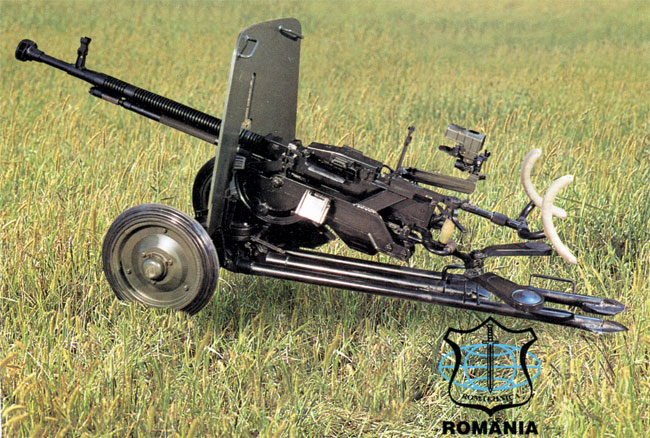

Mas alla de su peso, ¿La DShK era un arma con problemas de funciomamiento notorios o funcionaba "correctamente"?. Tengo entendido que se uso incluso durante la invasion sovietica de afghanistan, y por los afghanos, lo que sugiere lejanamente que se aguantaba la arena del desierto.
fepago
La DShK (la h va en minuscula por Shpagin) tiene criticas excelentes en la literatura rusa y en general.
la de la foto es una DShKm, modificada de la original para permitir alimentarla de ambos lados (para montajes multiples) y mejorar el funcionamiento.
la DShK tenia un indice de fallas del 0.8 por ciento la DShKM lo bajo a 0.36 por ciento.

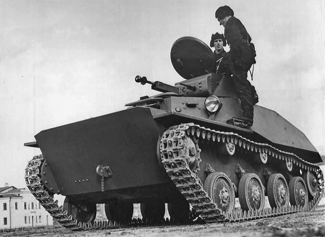

El tanque anfibio ligero soviético T-40 tenía un Dushka como armamento principal, montado en torreta coaxialmente con otra ametralladora Dyegtyarov, el DT en 7,62 mm.

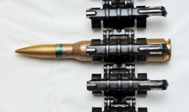

DShK es un refrigerado por aire, de gas para el arma automática, con un pistón de gas de carrera larga, unida permanentemente a la barra de accionamiento. Se dispara de cerrojo abierto, por lo que el comercio de la relativa simplicidad y refrigeración eficiente entre las tomas para una precisión de tiro más bien lamentable único. La cámara de gas con un regulador de tamaño de tres de ventilación de gas está situado bajo el cañón.
Nuevo cartucho de cinta semi-desintegrable en 10 tiros en longitud con nervaduras de refuerzo prensadas y conectados con alfileres.
