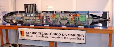

Si quieren ver el de otro pais..miren el plano que estan diseñando nuestros amigos de brasil...y ellos estan mucho mas lejos que nosotros..quieren hacer un núcleo de un reactor de un SSN con uranio grado comercial de un PWR :D.. no por que ellos no puedan hacerlo con mayor enrrequecimiento (de hecho lo quieren llevar a que use 20%) ..sino por que hacer un núcleo de mayor densidad de potencia NO ES JODA !!, intervienen variables complejas como de retroalimentación termohidraulica de la reactividad, temperatura maxima tolerado de los elementos combustibles, swelling, velocidad del refrigerante, resistencia de la estructura del núcleo, capacidad de quemado del combustible. Y si queres hacer durar al nucleo para estirar los tiempos de recambio, tenes que logarar aplanar la curva de potencia del nucleo, para que este este dentro de los parametros de seguridad.
sumado a que el reactor ideal tiene que ser compacto, con convección natural en forma ideal (por lo menos para mas de 2/3 partes de potencia maxima. etc etc..
bueno .. la corto aca por que tengo sueño...tengale fe al combustible con U235 al 20% moderno.. estos estan mas cerca de rendir como los CERMET de 90% de los americanos, que de los de 4% o 7% de Brasil/China, y el último del Rubis Frances.
Ahhh, bueno, me quedo tranquilo, los brasileños están detrás nuestro... a pesar de que fabrican por ellos mismos recipientes de presión y otros componentes nucleares complejos ( Atucha II lleva un recipiente de presión fabricado en Brasil)

Y con respecto a lo que planteás, la gran diferencia es que no tienen capacidades de diseño, tanto de reactores (el proyecto de reactor de la Armada de Brasil es el primero, y por lo tanto están recién en la etapa de desarrollo de dicha capacidad), ni la de elementos combustibles ni combustibles, capacidades que si tiene la Argentina.
No dudo en ningún momento que un día las tengan. Hoy no.
