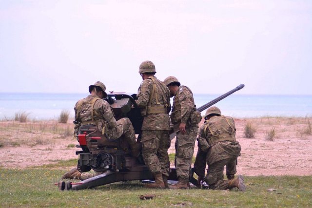

Abro este post, ya que no vi uno parecido. Especificamente para tratar la modernización de los Sistemas de Armas que exisyten en argentina y que son pasibles de modernización.
  • Cañones Oerlikon GDF-001 de 35mm
  • Cañones Hispano Suisa HS831 de 30mm
  • Cañones bitubo Oerlikon de 20mm
  • Cañones bitubo Rheinmettall de 20mm
  • Cañones Bofors L70 40mm
  • Cañones Oerlikon GAI O1 de 20mm
La adición de miras y visores, lanzamisiles SAM Tipo MANPADS además de nueva munición moderna hacer que estos sistemas están aún vigente?
