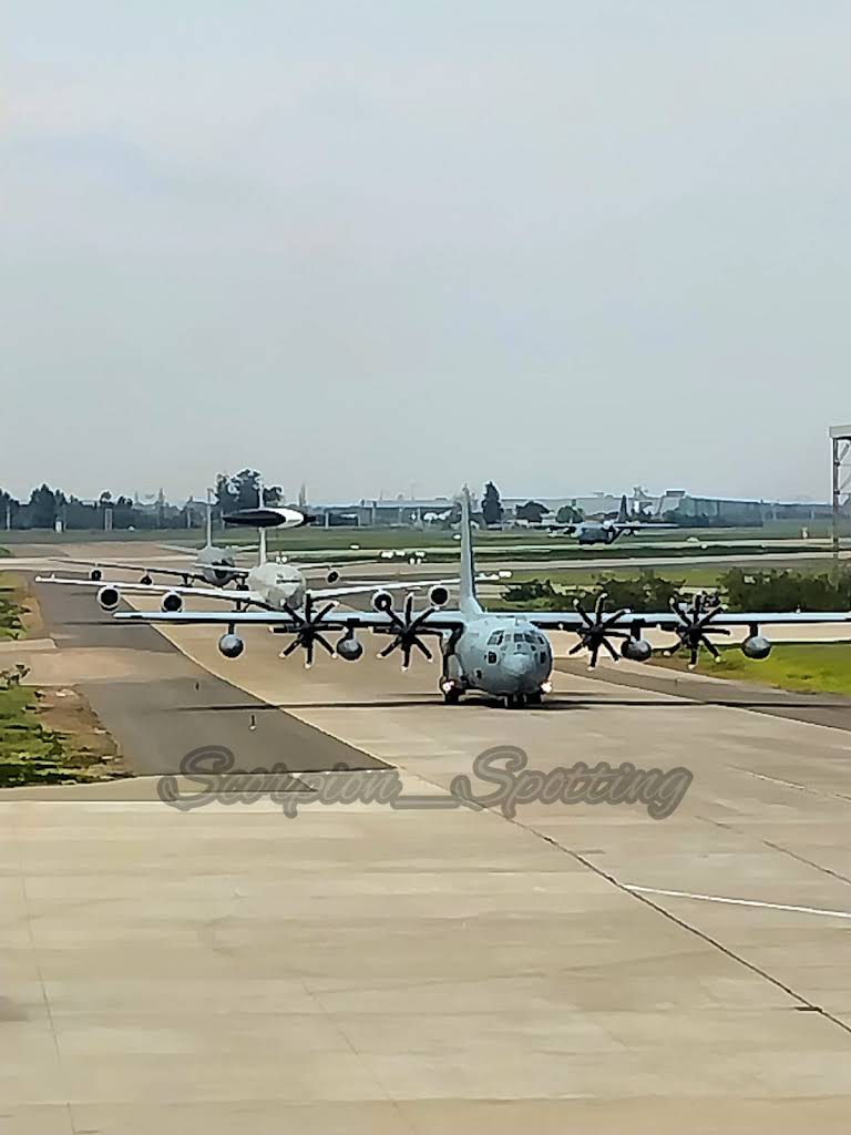

La realidad es que las palas de materiales compuestos son mucho más resistentes que las de aluminio, especialmente en entornos de vuelo duros como las de las pistas semipreparadas.
La parte estructural de las palas de hélice compuestas están construidas con una combinación de fibra de carbono de grado aeroespacial y materiales Kevlar para una resistencia y un rendimiento óptimos.
También se utilizan pinturas epoxi resistentes a la corrosión y se protegen los bordes delanteros con un escudo de erosión de níquel cobalto para una mayor duración y resistencia contra daños por objetos extraños.
Cambiar a una hélice compuesta puede resultar en importantes ventajas de rendimiento para el avión.
Debido a que las hélices compuestas son tan livianas y fuertes, es posible moldear superficies aerodinámicas que sean más delgadas, anchas y más aerodinámicas que las palas de aluminio tradicionales.
Esto da como resultado mejoras en el rendimiento, como una distancia de despegue más corta, una mejor distancia al suelo, una mayor tasa de ascenso, una mayor velocidad de crucero y una operación más suave.
Los materiales compuestos también ofrecen ahorros de peso significativos en comparación con las palas de metal, lo que ayuda a aumentar la carga útil de la aeronave, reduce el desgaste del motor y puede mejorar la eficiencia del combustible.
