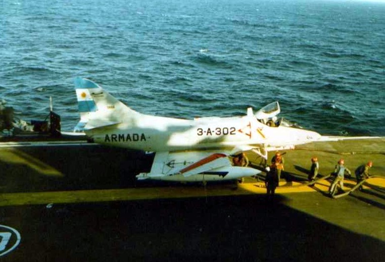

Si en cambio hay confirmación que un ejemplar (3-A-302) estuvo configurado como "tanquero" durante las operaciones en Río Grande desde mediados de Mayo, hasta que la baja disponibilidad de las aeronaves obligó días más tarde a dejar de lado tal capacidad y operar como aeronave de ataque. Desde el arribo de los A-4Q hasta su desprogramación, fueron seis los ejemplares que fueron configurados como tanqueros con los "buddy pack", a saber 3-A-302, 304, 306, 308, 321 y 314.
