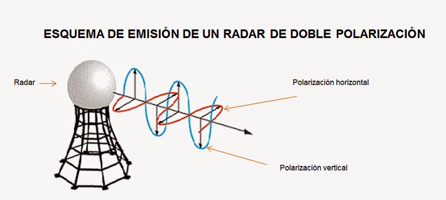

Los RMA son radares banda C de doble polarización giratorios (máximo de 6 vueltas por minuto) instalados en el interior de un radomo de protección (especie de esfera) formada por secciones hexagonales fabricadas en plástico tricapa. La banda C trabaja entre 4 y 8 GHz (gigahertz) de frecuencia y es una de las más confiables para operar en condiciones meteorológicas severas, como lluvias intensas y granizo. La doble polarización consiste en la emisión de una onda electromagnética polarizada tanto en sentido vertical como horizontal. Esta técnica, de las más recientes en radares meteorológicos, permite extraer mucha más información sobre las propiedades de los hidrometeoros (precipitaciones, nieve o nubes). La energía de las ondas provenientes del rebote en los blancos, que llega de nuevo al radar en los dos ejes ortogonales (perpendiculares entre sí) en los que fueron emitidas, posibilita distinguir, entre otras cosas, si esos blancos son redondeados, como es el caso de los copos de nieve o el granizo; o achatados como las gotas de agua. El rango operativo efectivo (distancia máxima a la que realiza una detección detallada) de estos radares es de 240 kilómetros, aunque llega hasta los 480 kilómetros en el modo “vigilancia”, que permite detectar un fenómeno meteorológico, aunque no caracterizarlo con precisión.

El RMA1 es el primero de 12 aparatos similares que la Nación instalará en diferentes puntos del país en los próximos años. Se trata del primer radar meteorológico doppler de doble polarización fabricado en el país por la empresa Invap.
El radar está capacitado para ver hasta la forma del fenómeno detectado en la atmósfera. Si es una gota de agua, un cristal, mariposas, langostas o polvo. Al trabajar en Banda C, cuenta con un alcance de 240 kilómetros y de 480 kilómetros en modo vigilancia.
