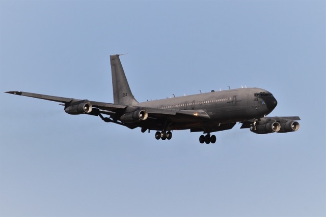

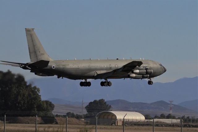

Hola, alguien podría explicarme por qué uno de los pilones Del Boeing 707 era diferente a los otros tres!? En la foto se ve muy claro… El motor más alejado Ababor tenía un pilón recto cuando los otros tres tenían forma de dedo…
La diferencia es porque tienen alojados en la parte superior los turbo compresores del sistema neumatico para aire acondicionado y presurizacion.Y salvo algun avion inglés en aeronautica no existe babor ni extribor.Los turbos estan instalados en los motores 2,3 y 4,el 1 no tiene.
En el CNBR todo es babor y estribor, "port and starboard"....que en la FAA no lo usamos,para nosotros es izquierda y derecha,motor 1 y motor 2.

Muchas gracias por la respuesta acerca de los pilones de 707… Las fotos son muy gráficas al respecto.
Una pena que Boeing no hubiera seguido el diseño exterior del cuarto pilón.... estéticamente digo..... siempre me pareció estéticamente rengo en ese sentido… Pero la practicidad manda…

La practicidad manda,con los tres tenias todo cubiero y solo se usaban dos en vuelo.Los DC8 tenian turbos ubicados en otra posicion.Todo tiene una respuesta,los ingenieros de la Boeing Co,son buenos,tanto como los de Douglas Co.
