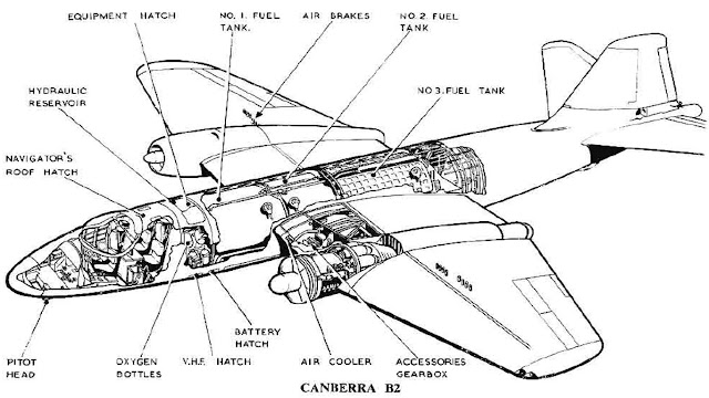

Uff... para mi, qué lugar de m... Siempre pido ventanilla cuando vuelo, así que estar encerrado en ese cubículo sin tener mayor idea de lo que pasa afuera no debe ser muy agradable. Qué sangre la de los navegadores.
Aprovecho para dos consultas. En el MNA, donde está el Canberra, abajo del ala izquierda hay un tanque suplementario bastante grande. Me llama la atención, porque no parece ser propio del avión, ¿puede ser?
Por otra parte, ¿hay algún gráfico similar a este, pero del Canberra? No logro identificar dónde iba cada tripulante.
